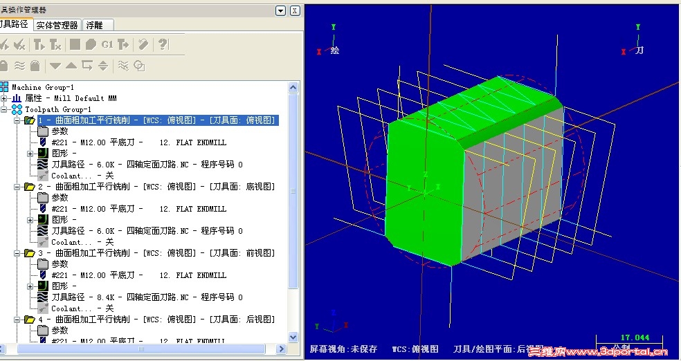

新手请教一个后置的问题,我做了个实验,在圆周上铣四个面,分别用俯、底、前、后四个视图面生成了刀路,仿真没有问题,但是生成程序是确出现了问题,四个刀路一起生成时A轴的角度分别是前视俯视图A0,底视图A180,图A-270,后视图A270,且分别是在G54~G57四个坐标系下的;但是当我一个个分着生成程序的时候就不太对劲了,前视图加工程序中是A-270跟以前一样,后视图那个就变成了A0,其他两个视图也的跟以前一样没变化,由于机床受限我在加工时一般都是单独生成程序的,像这种能看出来的问题我可以直接改改程序就好了,但是我但心如果是比较复杂的四轴轴程序会不会也出现这样的问题呢,对了忘了说了,我用的是MC默认的后置,MILL DEFAULT MM.MMD-6,希望各位大神不吝赐教,小弟现在这里拜谢了

遇到这咱情况一般是需要修改后处理的,你可以看看我后处理出来的程序,只有一个坐标G54

刀具路径右键   看我的方法     这零件是四轴定面加工的    旋转OK的    加工了二件

首先感谢大家的帮忙,可是问题似乎还是没有解决,用了4楼大大的方法,坐标系是只有一个了,可是A轴仍然不对,希望各位大神帮忙啊

楼主,问题解决了没,要是没解决的话你可以把图档发上来我帮你看看

朋友啊 我现在出现一问题 万一工件不在4轴的旋转中心 怎么办 我就遇到了 程序旋转都对的 就是位置不对
