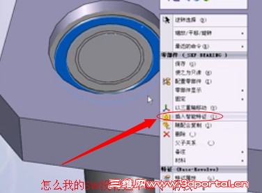

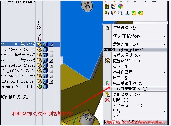

: h6 E7 B% f3 W' m% E请教各位老师  在装配体里点击零部件右键  怎么找不到 “插入智能特征” 谢谢

寂静天花板 发表于 2014-4-4 18:40 static/image/common/back.gif/ E  [' A, J2 t( x; [* b
要想出现智能特征,首先要保证这个零件是智能零部件,只有将智能零部件插入到装配体中,才会需要激活智能特 ...
$ G6 C. ^2 f( [! M& K1 a: x- B. P
感谢......... 指教
