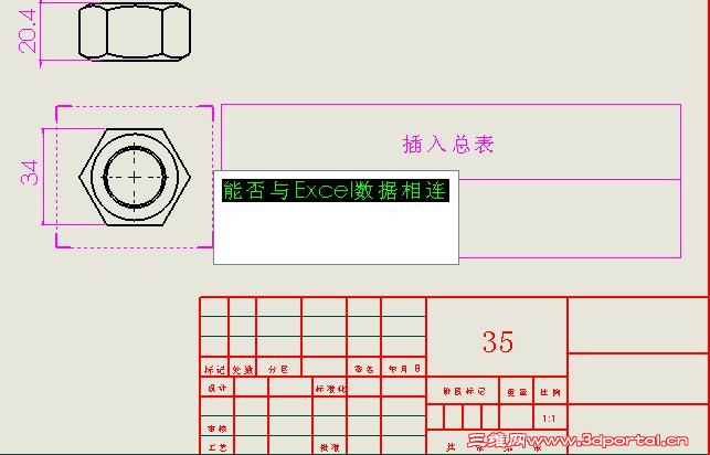

000.jpg ! G# k6 @+ p  S8 _
' ]1 N" Z. x9 S% m* g
一个一个向总表输入数据,太麻烦。那个版本SW的总表能与excel相连。/ @5 p( R1 j* {" B3 I( v" S

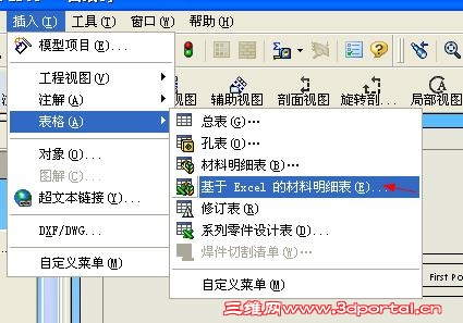

发表于 2014-4-5 08:05:32 | 显示全部楼层 来自: 中国江苏苏州
都能的啊,需要自己的设置,在注解里边,插入基于excel表,或者你把表另存为excel也可以的

01.jpg . C2 r1 N3 B3 X9 ^* W6 E" C
谢谢回复,你说的是不是基于excel的材料明细表?
# K5 s- `7 i1 q( q# l! H总表和材料明细表是有区别的。
1 u& J  f, m( K( Q. A
