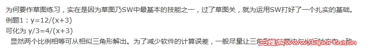

看了您以前关于草图与函数的帖子,我找了好久;SW2011没有您说的函数调用菜单啊,想请问您函数关系在草图中是咋样建立的?- U) b4 g: p4 [$ p- \/ ~

http://swsj.haotui.com/thread-164-1-1.html 就是这个链接里的,我看不懂。
- g+ L- `3 g1 T# u. O% s能指教下吗?
8 o  @8 i5 b7 P谢谢!

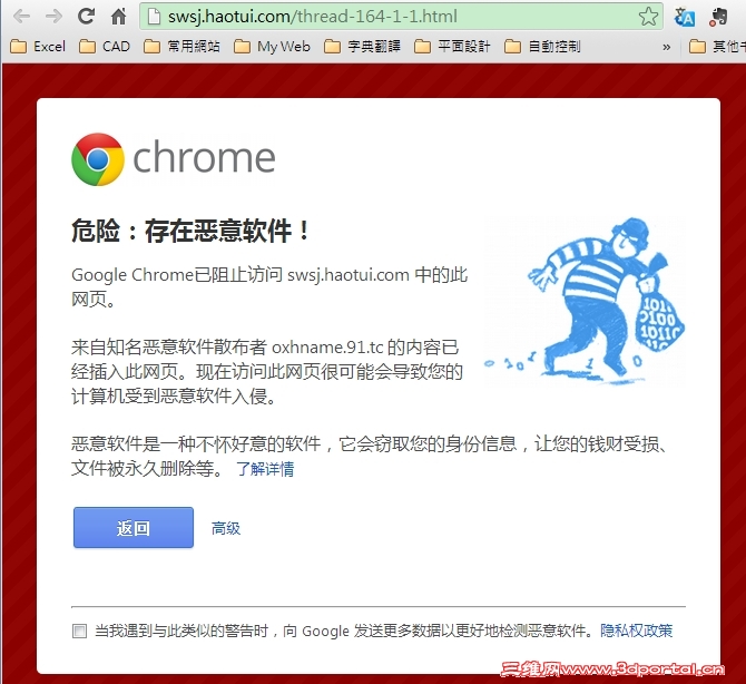

发表于 2014-4-8 14:39:11 | 显示全部楼层 来自: 中国台湾
果真不假
; a8 U# k7 a0 l% j7 i Snap1.jpg 3 _4 _! A) z* Y  l+ A% ~! M, c

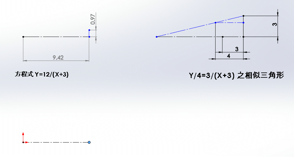

发表于 2014-4-9 08:21:13 | 显示全部楼层 来自: 中国河南郑州
: f. ~' J" A+ R* l8 F- A/ V
 楼主| 发表于 2014-4-9 08:38:25 | 显示全部楼层 来自: 中国上海
loveshan98973 发表于 2014-4-9 08:21 static/image/common/back.gif
8 p* U2 |5 K/ z, k$ J& C4 e3 ^) |+ F
谢谢!5 k* }0 K( X% l5 ?
我用的是2011版好像和你贴图的不一样啊。

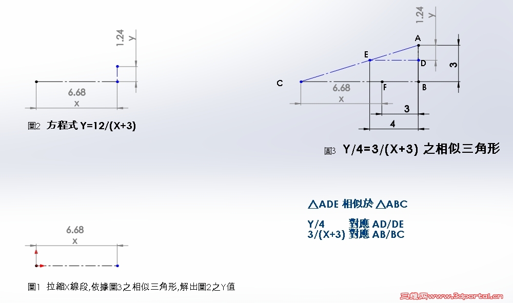

发表于 2014-4-9 23:55:05 | 显示全部楼层 来自: 中国台湾
本帖最后由 ryouss 于 2014-4-10 00:11 编辑 7 b2 v, h# e* F3 q& ^+ E0 }8 X
倩=青! 发表于 2014-4-9 08:38 static/image/common/back.gif, t2 |2 P. d" A
谢谢!( c, v5 o; |9 \
# r' X# I: ]. w7 h! @1. IE 瀏览器可以預覽链接1 v1 b2 p5 K) Y6 n) R) h- o1 W
2. 列示一段不老叔的原意" m( \' G. `* W0 J5 w7 {8 v
6 H1 x2 _) C6 t$ q( d3. 應該也不是如15#所述在強調"方程式"參數的應用./ v) y7 L5 A, w8 k$ c
4.  用 方程式 y=12/(x+3) ,  化成  y/4=3/(x+3) 之相似三角形,表示如下不知是否可以理解.
9 G2 Q2 |$ G' q* I" V1 a. c7 E' ]5 j" P

17#的第4項圖解尚不能理解嗎?
' j1 @& E9 s1 w' W7 G思考一下  y/4=3/(x+3)   的圖是如何做出的,這是整個問題的關鍵處.! Q3 ]' L! H  ]' |% S5 r

) o  l. ?9 Q6 n, d* F9 C大哥:我是不清楚函数在草图中咋样开始建立的,是需要编程;还是直接画草图,添加尺寸来约束函数关系的,网上也找不到这不问资料啊。

附檔再提示, Y# n7 R) ?8 B4 y7 I6 E+ q
7 t' [( u6 a  v' O$ k  H5 H
6 ~7 K4 h# U6 T% w, `) Y0 @3 w$ m( h 相似三角形解方程式.rar (52.51 KB, 下载次数: 38)

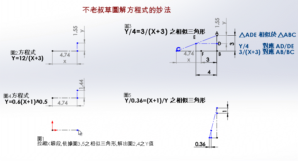

发表于 2014-4-10 17:56:04 | 显示全部楼层 来自: 中国台湾台南市
強力推薦不老叔"草圖解方程式"的妙法,$ ]% {1 {/ ]+ Z& s4 n! H
好好研習對草圖深入應用,可以添增一甲子功力
: z' Q' A8 ~6 \; W% j1 H' u8 H1 X2 T- X6 e& O3 Y
capture-3.gif 8 S5 T% ~( g% v" }$ _- A; Q' h
