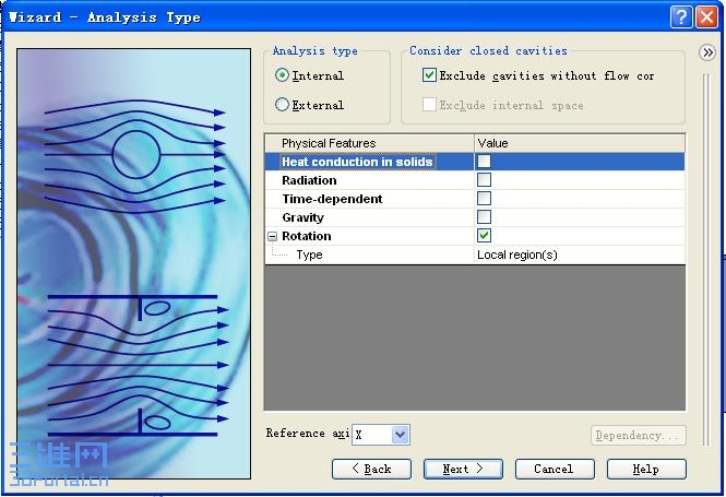

请问COSMOS FLOWORKS中如何设定旋转件呀?
1 y- t7 C% Z& U' w9 F* X4 H有人用Floworks分析过旋转流件机械吗??

在FLOWORKS里面进入项目设置的时候,勾选ROTATION选项,选择旋转轴,->定义转速->定义定子,就可以6 S0 h9 c6 n. G/ _
建议看帮助里面的相关例子

旋转件可以设定总体旋转,旋转轴,和旋转转速,就是没有旋转方向,怎么设定定子呢?

3 W8 J2 A& [# u, b总体旋转时,在边界条件里指定静止面。

总体旋转时可以设置旋转轴,怎么设置旋转方向?
* ?. z$ e: t9 [* u* S9 f难道旋转方式是固定的?为什么是固定的?
发表于 2009-8-25 16:18:26 | 显示全部楼层 来自: 中国北京
内部流体分析时,一般要选择排除空穴现象0 ^! I0 Q: P' K* u( }8 @2 X
time-dependent是什么意思?
