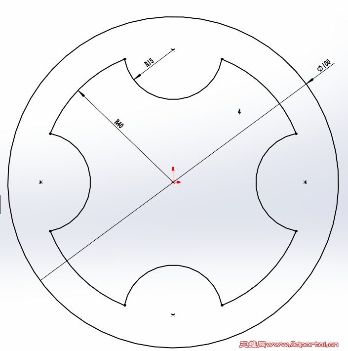

QQ截图20140406140651.jpg 3 ~9 S# ^/ v7 s6 a8 ~, G6 p
图上的半径R40,我想把他标注成直径80,要怎么改?; H: p' \# o* W

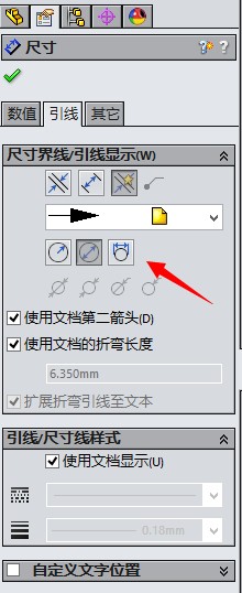

' H. t; ]9 @( y5 i- d/ V2 B8 ]/ O% a2 o9 R
如图所示
发表于 2014-4-6 20:19:39 | 显示全部楼层 来自: 中国江苏苏州
选中尺寸,右键有个显示直径,这是最快捷的办法
