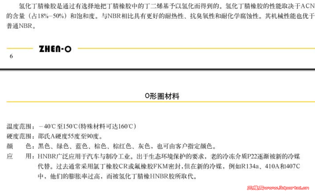

哪位大侠知道氢化丁腈橡胶的技术条件,国家标准  麻烦说下 谢谢啦。

那你知道材料牌号和技术条件么?
发表于 2014-4-7 19:53:08 | 显示全部楼层 来自: 中国陕西西安
呵呵,那我就不知道了。
