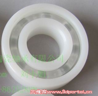

发表于 2014-4-14 09:14:13 | 显示全部楼层 来自: 中国山西太原
轴承材料除金属材料以外,还有陶瓷轴承,塑料轴承如尼龙、聚氨酯等。
hero2006 + 2 技术讨论
 楼主| 发表于 2014-4-14 09:35:44 | 显示全部楼层 来自: 中国河北保定
gaoyns 发表于 2014-4-14 09:14 static/image/common/back.gif7 L! Z; E6 ^, [* |0 x
* r. r8 _. k' O1 ?; B谢谢高老师。
