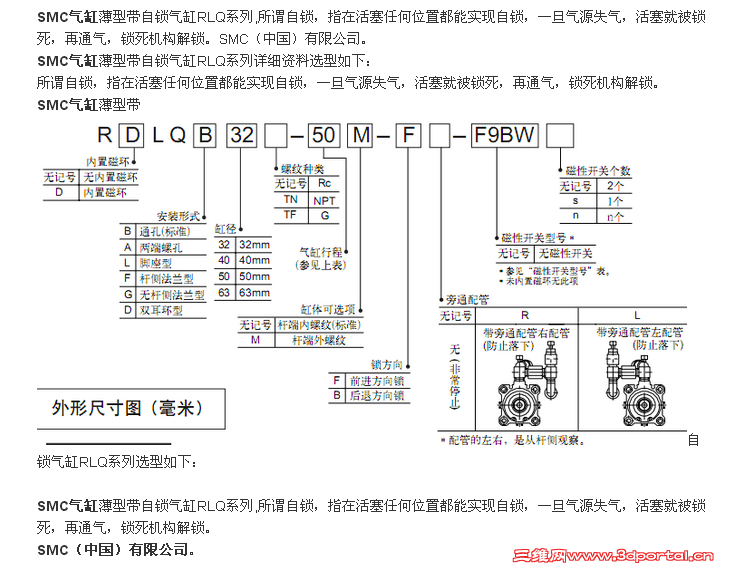

有自锁气缸  配一个三位五通阀4 p9 h+ B2 |6 x5 b
5 ~2 y  D4 m6 l) p: N* v: } 未命名.PNG
