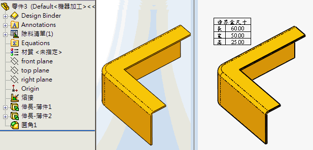

各位大虾,现有个问题想请教一下。
  |+ X: S. E8 `' e7 {1 ^为实现工程图中零件的外形尺寸能自动填写,有没有什么方法能够在软件中自动计算出延X,Y,Z 三个方向的最大外形尺寸?
# ~) M& p7 d. k8 M这样的好处可以防止手工填写出现的错误导致材料订购错误现象。

( d; o, i; _5 e2 F. C0 h; F2013起有「最大邊界盒」的功能,可以取得最節約的模型尺寸;5 P* w4 x: l9 w+ [- a+ y) k% v) x( p
2012起有「Costing」的功能,其顯示的尺寸應該就是樓主所需的XYZ三軸尺寸
& h9 x+ h+ D" k9 N) g) G. {# j但是其中數值要如何調用或自動填寫需再討論。6 B+ ]7 ]! e3 l& m( \7 X5 q7 Y
8 J# H1 h# m6 H/ S2 M; t' t0 K3 q使用「宏」,自動求得外形尺寸。

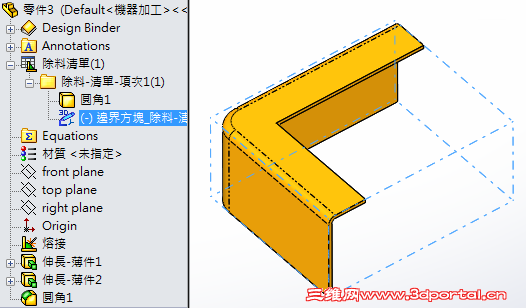

6 ^/ M) n9 b+ s7 {0 b- q1 u那俺先丟張圖好了…不用宏的做法…有興趣的再說…
! v! ^8 \* ?4 W5 S0 [7 z7 ~' M$ k* n5 D
2014-4-9 下午 03-27-26.png   `- k- g+ D$ h" M: g1 ?) `, H
7 F- k: ?4 G5 w' f, e) } capture-1.gif

丹哥在7樓方法, 除了SW2013才有這功能外, 還可能不是(也許是)樓主想要的, 皆因樓主需要"X,Y,Z 三个方向"的緊逼尺寸, 而SW太貼心了, 那個邊界方塊不一定跟隨XYZ方向的, 會根據單一實體情況下的最節約下料所需材料來建立方塊.

還是悶大細心呀…確實…要符合三基準軸向的邊界盒…即使2013的功能也是無法完成…
2 X* k6 j. D( R4 X8 z" u3 M5 ^
6 K2 K$ l- N2 d9 t  ]6 U# D, L說到底…還是要用巨集。。。
