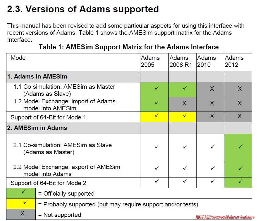

近来很多同学研究amesim与adams联合仿真,为防止大家浪费太多时间在设置不支持的版本上。在这里引用LMS官方文件对adams联合仿真的版本要求作出说明
! j/ ~; O) z* ^- T3 S! V8 P开文件为amesimR12版本的帮助文档。随着xp停止服务,64位操作系统势在必行。所以大家还是选择amesim in adams模式联合仿真。
