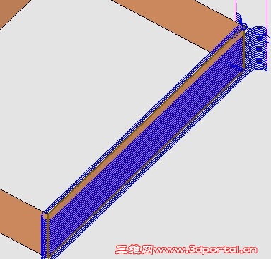

[已解决] E11 2.5轴 开放轮框里的 自轮框 怎么用啊?
发表于 2014-4-9 22:06:48 | 显示全部楼层 |阅读模式 来自: 中国天津
本帖最后由 密密麻麻 于 2014-5-16 13:27 编辑 8 [- ?8 O7 z) ]  y& C7 T
: y+ B- [- o5 @: O. q 自轮框.jpg 就想铣右边,可非要绕一圈" R/ C2 _+ @: V6 S
  : m- m  b/ b# O  Y* x- z6 N1 o4 \
8 A3 [2 n$ M6 x! L1 A* h0 \

就是开放轮框就加工一边啊!左或右边!

你所加工的是0角度的面刀路會圍繞全 周,須要用檢查面約束刀路。

" `" {2 y; [0 }5 m6 j) c; S2.5轴怎么用检查曲面啊
发表于 2014-4-10 22:38:55 | 显示全部楼层 来自: 中国山东德州
不知道是不是我没看懂?
; `: W$ a4 V' o% X' I2.5轴 开放轮廓 铣 需要选择开放一条线,像图中只铣右边,只需要选择要铣的面的一条边线,切向 指定高度。

发表于 2014-4-13 12:40:15 | 显示全部楼层 来自: 中国江苏苏州
你选到面了
