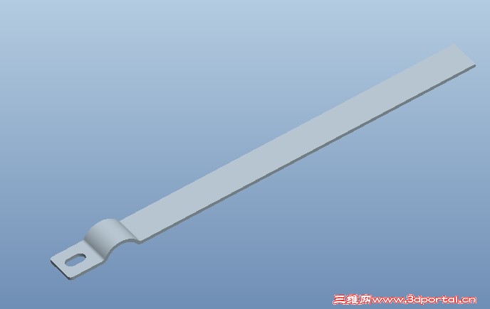

如图,圆弧部位使用的是冲压命令做成,但展开时却无法展开如图示,用这个命令做的无法展开吗?求解答!!!!
发表于 2014-4-10 18:04:34 | 显示全部楼层
有deform命令,就是把成形的再搞平。另一个办法是把它抑制就还原了。
发表于 2014-4-10 19:22:35 | 显示全部楼层
关键第一步用钣金拉伸法画出圆弧和直边部分,这样快捷,展开也就很容易了。
