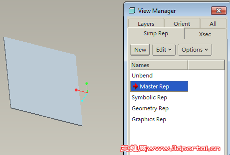

[讨论] proe出钣金图时,如何让实物与展平图共存在同个图中
发表于 2014-4-10 19:01:00 | 显示全部楼层 |阅读模式 来自: 中国湖北武汉
 楼主| 发表于 2014-4-10 19:02:01 | 显示全部楼层 来自: 中国湖北武汉
一般要附一张展平图和一张折弯图
发表于 2014-4-10 22:34:41 | 显示全部楼层 来自: 中国湖北黄冈
我以前回答过这个问题:用族表零件。族表零件不仅能使尺寸相近的零件用同一个模型,还可以是结构相近的零件用同一个模型;设置特征显示/抑制条件为yes/no即可。具体可以找以前的帖子看看。
发表于 2014-4-12 16:24:38 | 显示全部楼层 来自: 中国湖南长沙
用FLAT展平保存,然后添加模型,就行
发表于 2014-4-12 17:21:01 | 显示全部楼层 来自: 中国湖北黄冈
这样是多模型图纸,但是缺点是两个模型之间没有关联,其中一个模型改了尺寸不能在另外一个模型自动反应出来。用族表就不存在这个问题,展开前后尺寸相关。
发表于 2014-9-12 11:23:30 | 显示全部楼层 来自: 美国
添加简化表示‘unbend’;2d图纸中,将unbend作为新模型添加进来,添加视图时就可以在简化表示中选择unbend或默认的了。
