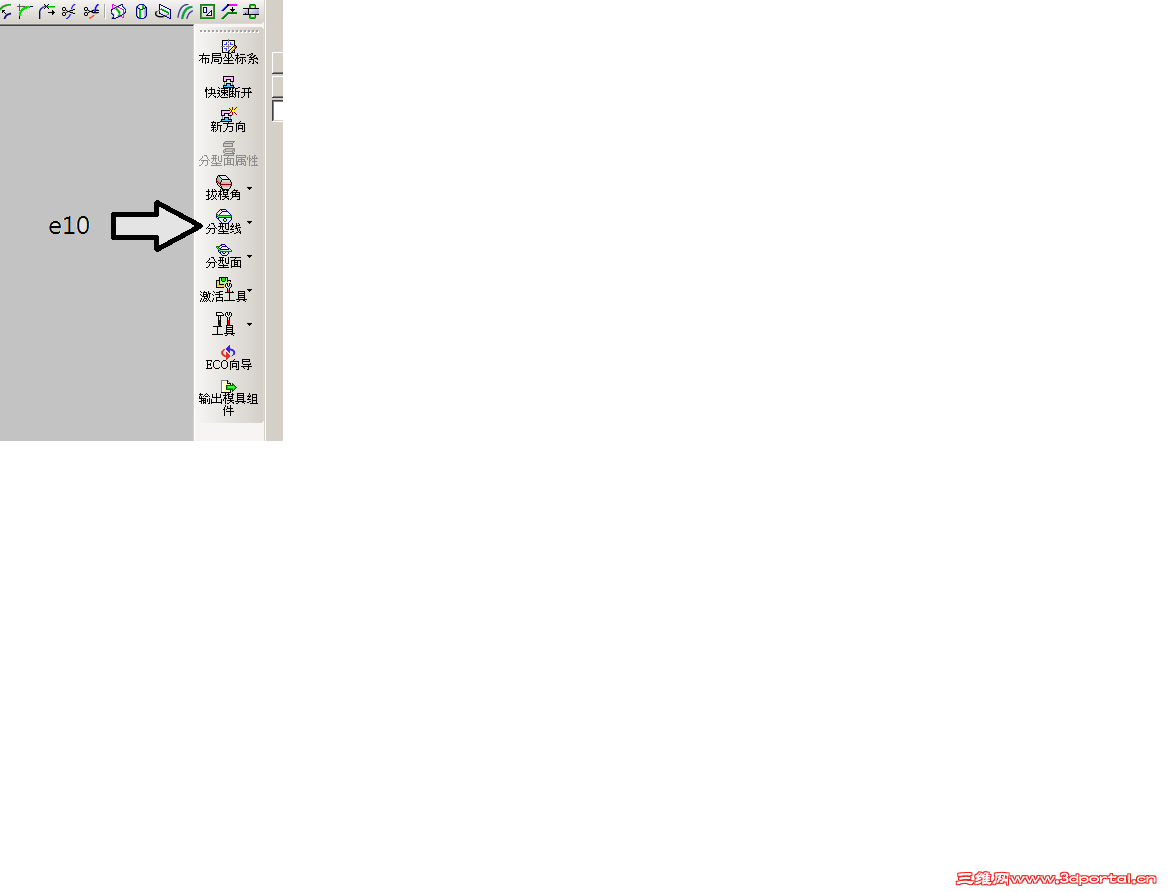

发表于 2014-4-10 22:12:21 | 显示全部楼层 |阅读模式 来自: 中国浙江舟山
cimatronE11 分摸里面怎么没有分型线和内分型面啊E10里面都有的啊,请教一下师傅们!!!!
发表于 2014-4-11 00:08:58 | 显示全部楼层 来自: 中国台湾
很遺憾 這些功能被拿掉了(或說被取代). \# ~3 F! I$ N
+ C: Z& C4 E  h& t- R; c" L$ }簡單的工件 分模最好用最智能的就是E9.13 f6 }* h, \( J6 ~. p" X& K% I; \
裝個32BIT的版本 與現在E10或E11的64BIT版本能同時開啟

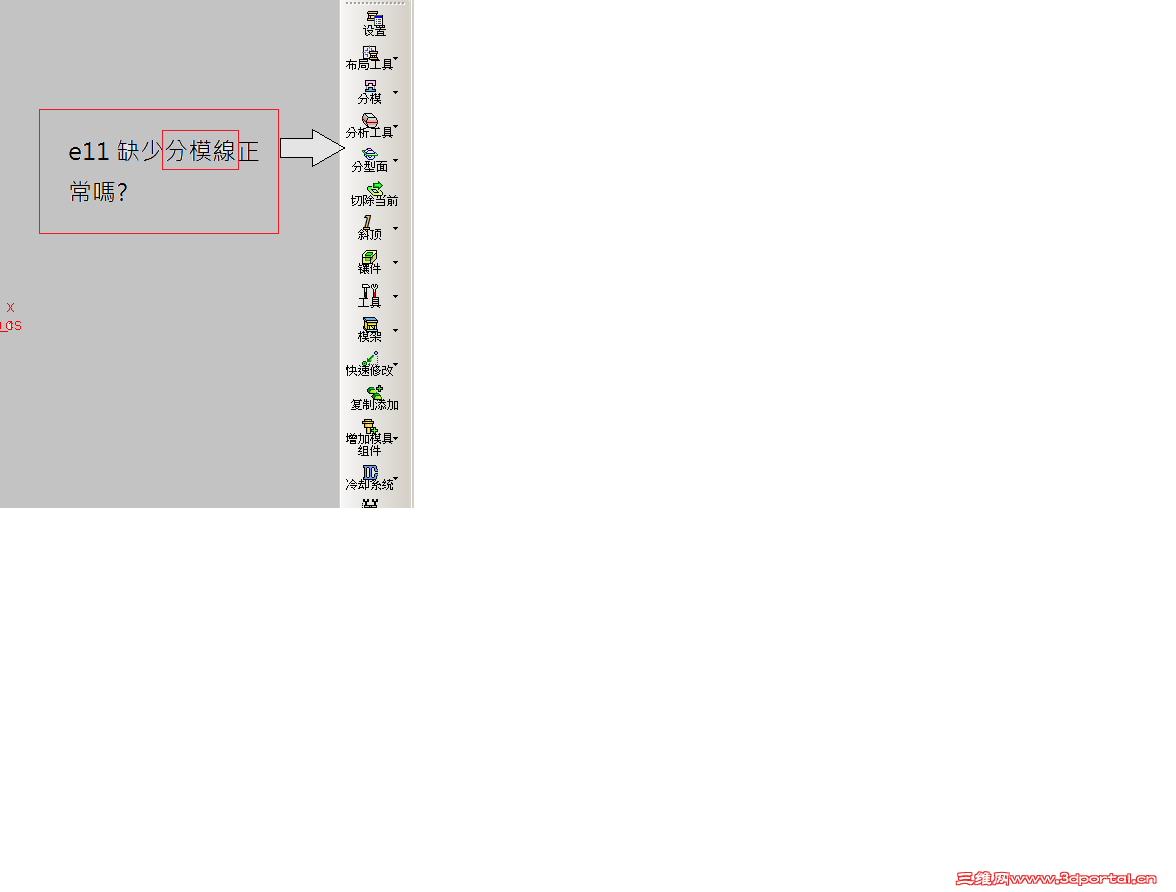

e11型腔模缺少(分模線)是否是升級簡化?
1 f( Y8 G( Y) k7 a, K. d* N3 D2 h- J) q4 j, u

发表于 2014-4-18 22:20:26 | 显示全部楼层 来自: 中国广东肇庆
E11用模具设计模块来进行分模了,! ]  \5 H, Z9 K) F- b: B0 D& b
quick split里面很多功能没有了。

发表于 2014-4-21 15:52:03 | 显示全部楼层 来自: 中国浙江绍兴
个人感觉 E11的装配分模挺好用的4 z# m9 k8 q' J4 A  F
直接创建了分模面文件  不在依赖于原有的分型线和内分型面  操作起来更方便些
