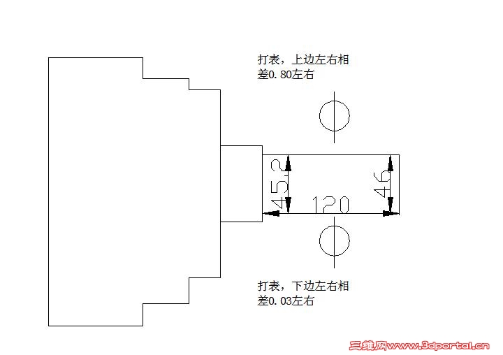

! X) M7 J# }) m( u& R最近由于个别人的误操作,导致刀具与工件强烈碰撞。。1 [( d$ [, c' Z, y. X0 f5 O9 T
, p5 Z& x, r% c3 a
之后发现车床精度受到强烈影响,具体如下:2 F' O$ }) J% R, x' B" f
1,用∮50的材料车削试验,车长度120,∮46的外圆。发现成倒锥状,两头相差约0.8mm。
- h5 O. `4 W3 k$ a9 u$ _
$ m2 y* a6 x5 k3 h* t9 l8 c# L2,打表,工件下边打表,左右相差0.03mm;工件上边打表,左右相差0.8mm;
) r/ u. {, O; L5 ~% ~' L# o8 w; \) F$ Q, M- ~2 ^; y
3,于是怀疑主轴被撞松,紧主轴轴承,,发现问题依旧。
0 Q) C4 L( t& y3 ~. [# D1 w$ ?$ P8 o' k( \. }. l
4,打表,发现主轴圆跳动没问题。。。& c. Q' j% M% |' r  [# o
. m" P! y$ x) Z- ^+ u/ |/ M' V1 \5在此之前还重新校了水平。) p! Q1 n  z8 }8 v; f& Q. k
: ^: P/ i- B4 C( ]2 T& O+ f
3 O+ q( U- p4 h. g: q9 f, s3 G5 D到底是哪里出问题呢????高手指点一二。。。

问题太多了5 V4 N+ ~& U. |" k$ g) h
导轨与主轴轴线的平行度有没有变8 V* M7 u1 c0 w' H: D
主轴圆跳动没有问题,这可能是假象. ]7 O! d! y( q) u- _; [9 V
车床有18项检查标准,是机械工业部标准,找来看看。机床设计手册中也能找到(北京机床研究所主编的那套,比较早的)# J8 w4 E1 [+ O
最关键是看懂检验方法,测量时不能对付

检测主轴圆跳动的做法是这样,
" o1 ^, \( L# E% |1 J1 p1拆下卡盘,打表发兰盘端面,没问题。
7 b9 f2 ?' r( M: P, ^- M, F
/ g' B9 u( `2 u2检测棒车削后,外圆打表,没问题
渔樵 + 2 应助
 楼主| 发表于 2014-4-11 10:28:45 来自手机 | 显示全部楼层 来自: 中国广东广州
猜想:整个主轴箱体与床身发生偏移~
' v" g0 b9 Z/ Y" J
) x$ [* L3 \! I$ ?  r0 U$ W. x不知主轴箱体与床身是否一体
发表于 2014-4-11 12:35:03 | 显示全部楼层 来自: 中国湖南岳阳
撞击改变了主轴或主轴箱与导轨之间的位置关系,请有经验的师傅恢复就可以了。

我看是因为撞击的力度比较大,导致机床的主轴水平偏离了
洪哥 + 3 感谢帮助!
发表于 2014-4-14 11:08:17 | 显示全部楼层 来自: 中国江苏无锡
主轴方向和导轨方向不平行了把。。。。,,
洪哥 + 3 感谢帮助!
 楼主| 发表于 2014-4-14 12:57:46 来自手机 | 显示全部楼层 来自: 中国广东汕头
我也都是这么估计,现在基本上可以确认,,有没有修过此类情况的师傅,,讲讲一般简单点的修法。。
发表于 2014-4-15 11:20:53 | 显示全部楼层 来自: 中国江苏无锡
数控的没修过,不过普车的话,主轴箱和床身是分体设计,靠螺丝压紧,一般大的撞击会造成主轴线左右方向的偏差,不影响上下,可以松动连接螺栓,架上丝表和夹一段芯棒,反复敲击箱体矫正,,,达到要求后并紧螺丝即可。松螺丝不要全松,松一点,保持一定的夹紧力即可。

上下的意思指的是附视时工件左右两侧
 楼主| 发表于 2014-4-15 14:49:21 来自手机 | 显示全部楼层 来自: 中国广东汕头
这里出问题的数控车是广数980t型号,也跟普车一样有主轴箱体,现在问题很清晰了
