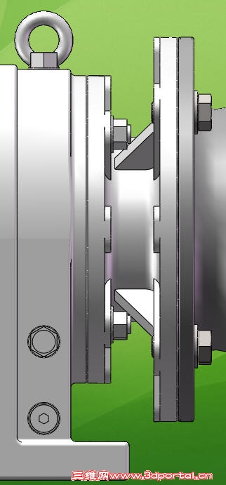

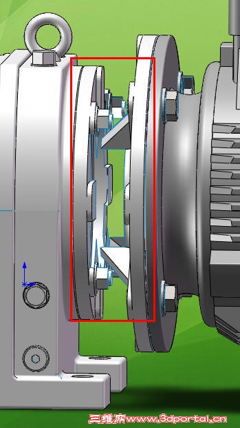

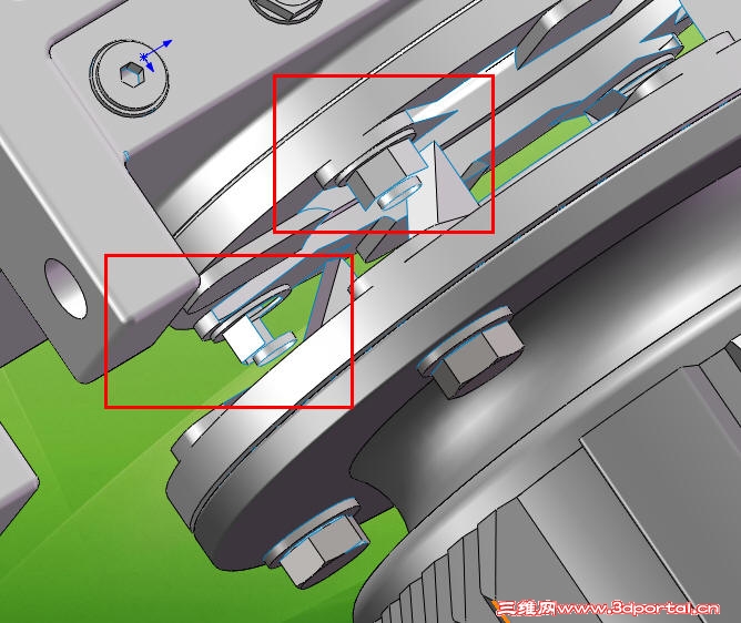

8 A' N& r( u* `/ n: M& i做了个装配体,考虑到装配体零件较多,不方便调用,于是把装配体另存为零件。
8 J. t3 ?7 Q) u: [4 Q2 M但另存为零件后发现有几个特征却消失不见了,连螺母都变成半边的空壳,边上还有一些浅蓝色的线。
5 c( H  q# R5 P7 z5 v3 K/ g请教各位,出现这种情况是什么原因导致的?
) S! n3 e3 \% g9 s2 p& W3 P6 z另外请教把装配体另存为零件有什么技巧?或者说如何把装配体的所有零件都装在一个文件中?
! u2 G- s' {, Z  P0 G可能表述得不是很清楚,望各位不吝赐教。8 ]* E0 m4 N9 n9 X3 ^: J# R3 Y

这是装配体  j% a2 [1 {( Y; S
, E6 L( _! |& g$ y, U2 }! F# R; W8 Q1 ]
! W6 y: I1 ?/ d- {5 O
' J% x7 V2 U8 l: G; J+ f另存为零件后" U6 u' d- ]; T, `+ C
+ q  \5 Y5 F7 l7 [
& B, u$ O$ Z$ a: X. {# y- g0 S Snap4.jpg

你有选择保存所有吗??

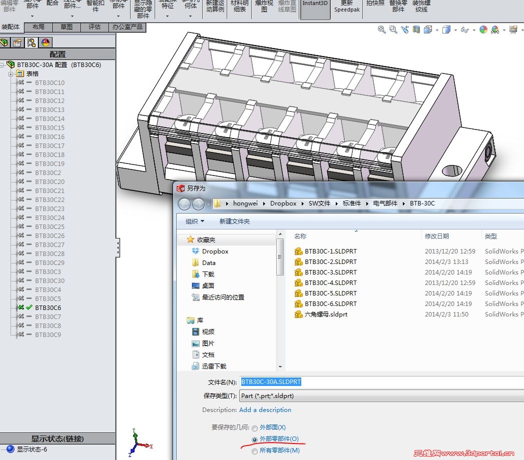

发表于 2014-4-11 08:04:33 | 显示全部楼层 来自: 日本
参照下图保存为零件
* @2 T  j! D7 F" x$ w
' }+ i3 t: e: g0 v1 G5 k 捕获1.JPG 8 Y+ P& h/ X. \( e
4 n; B* e+ y6 _/ c
捕获.JPG : e3 K' h$ h$ v  D2 d
' j5 A. o  u* t2 {% x
阿帕奇 + 3
发表于 2014-4-11 08:53:38 | 显示全部楼层 来自: 中国辽宁盘锦
看看四楼的截图,注意选择保存的选项
 楼主| 发表于 2014-4-11 10:36:46 | 显示全部楼层 来自: 中国广东肇庆
多谢2楼kinglaw、3楼寂静天花板、4楼hongwei_1987jp 、5楼阿帕奇 的指点帮助。
5 X; i# N1 e! i" T的确,如果选择为保存外部面就会出现这种情况,用保存所有零件就OK了。

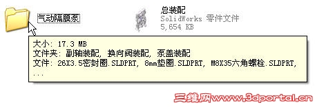

 楼主| 发表于 2014-4-14 10:17:54 | 显示全部楼层 来自: 中国广东广州
FZH628 发表于 2014-4-14 09:28 static/image/common/back.gif
0 _  P% V% `0 j( J, B谢谢,我的好像零件变大了。。
# z' A/ h, @# l" a; }
按理另存为零件后不可能变大的。" _$ g0 l( N' M3 f5 i
看看我这个,装配体加上零件总共是17.3M,存为零件后为5.52M。4 w  o9 b4 i5 I# G
8 x# f9 d5 [/ i3 ~, S) \ Snap1.jpg
