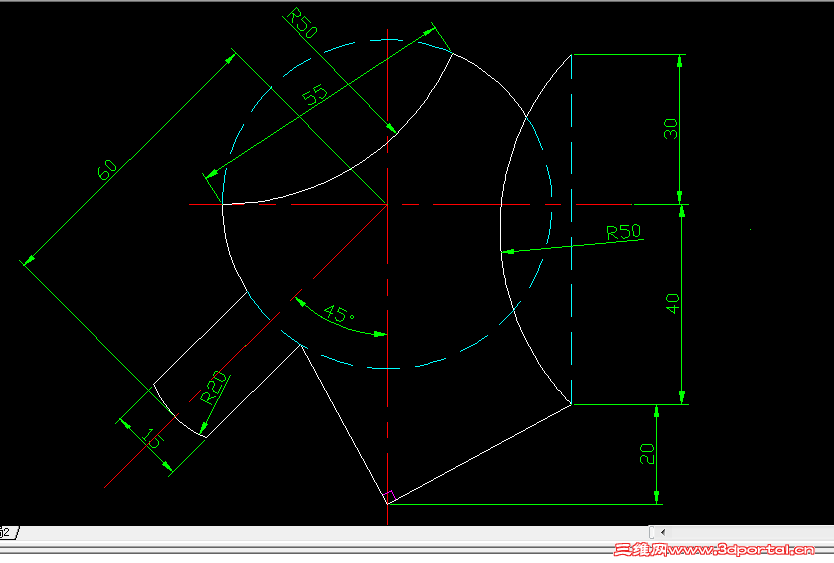

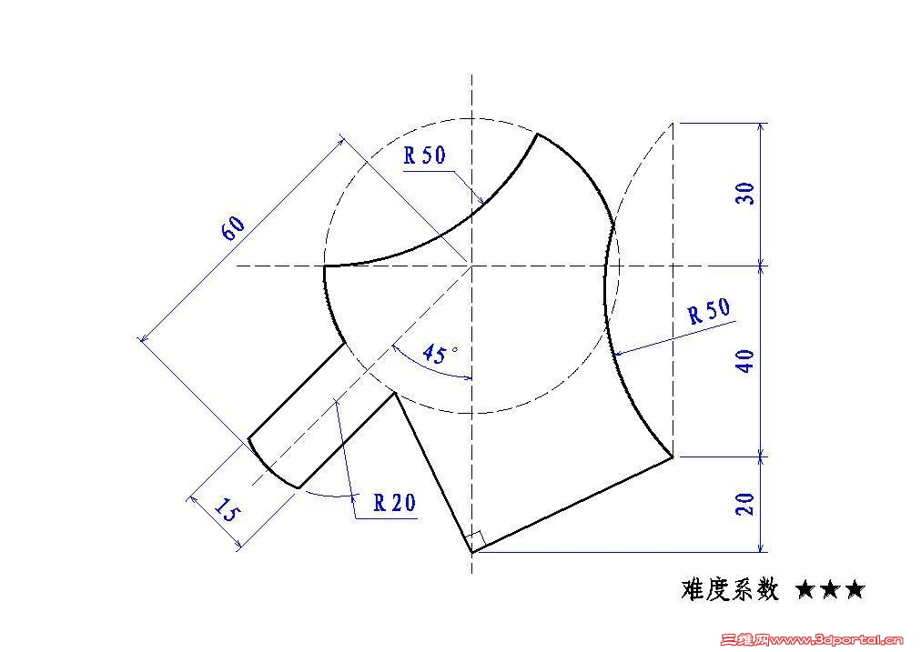

这个图如何画
发表于 2014-4-11 12:26:07 | 显示全部楼层 来自: 中国河北保定

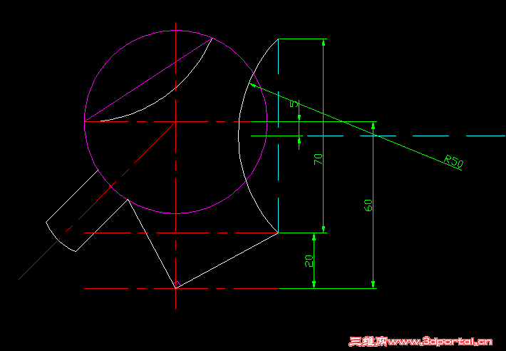

本帖最后由 我爱用acad 于 2014-4-11 13:10 编辑 # e$ \( A' k/ |9 s4 X
2 d' q$ P9 W, R; R/ A: I1 e% q占座。* V, T8 d/ r. o* J, q: |" U3 H8 N

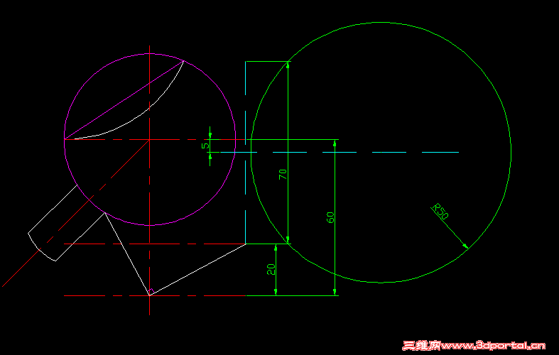

* `8 ^* O0 i$ H8 t此图缺条件。如下图,品红尺寸为随意值。1 u, |' x( x/ u& X, ~- D7 z" o
! x+ M) {! B/ Y2 M- S! l
发表于 2014-4-11 13:33:12 | 显示全部楼层 来自: 中国河北保定
如此图怎么样?

 楼主| 发表于 2014-4-11 18:55:01 | 显示全部楼层 来自: 中国北京
请问画图的步骤是什么?

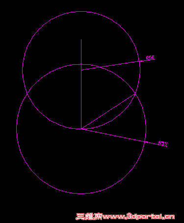

发表于 2014-4-11 19:34:16 | 显示全部楼层 来自: 中国河北保定
1、作两个圆R50和R55并作斜线。
. R# v# h6 ~- c9 H! `$ `

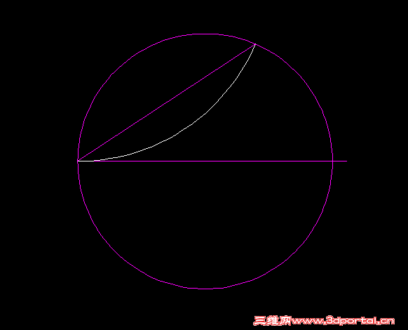

发表于 2014-4-11 19:38:43 | 显示全部楼层 来自: 中国河北保定
2、修剪图形,三点TTP作所需大圆。
. j% @+ e- m/ ~8 ~- ]- a, a
发表于 2014-4-11 19:44:20 | 显示全部楼层 来自: 中国河北保定
3、作下部的图。
0 S( F4 ~1 D* g5 L- L0 d: h
7 `/ q, d* h; c8 s5 _) `8 i 5.PNG

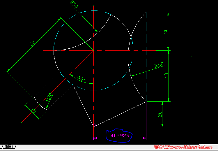

发表于 2014-4-11 19:50:31 | 显示全部楼层 来自: 中国河北保定
4、作青色二直线,在水平青线上作R50圆。
2 ~: j0 f* G' K6 e. T+ G- d0 b6 F8 t; n/ h$ O
发表于 2014-4-11 19:54:38 | 显示全部楼层 来自: 中国河北保定
5、移动R50至正确位置,修剪图形。OK。0 @9 K) E" j6 u' q2 G
2 c1 F7 E: n( }% Q2 W9 ?' D- _) h. r- ~, s9 t/ P  |: J! y0 l; X
发表于 2014-4-12 12:19:48 | 显示全部楼层 来自: 中国江西南昌
注意图中的这个隐藏条件* _: M' s' Y% k& ?& C- q# s

 楼主| 发表于 2014-4-12 13:11:51 | 显示全部楼层 来自: 中国北京
55这个数是如何得到的。
发表于 2014-4-12 13:34:06 | 显示全部楼层 来自: 中国河北保定
oxm44 发表于 2014-4-12 12:19 static/image/common/back.gif+ E5 Y: W* f$ g6 p1 T3 r
注意图中的这个隐藏条件:
  i/ o% Q+ @" @! A* c4 R: B) R4 Z
若相切,此图有唯一解。
发表于 2014-4-12 13:34:55 | 显示全部楼层 来自: 中国河北保定
bhc2008 发表于 2014-4-12 13:11 static/image/common/back.gif/ [6 g/ G9 n% H* i
55这个数是如何得到的。
+ ~" u$ e/ H" q- V, q7 q) A4 I7 B
55是我设置的新条件。

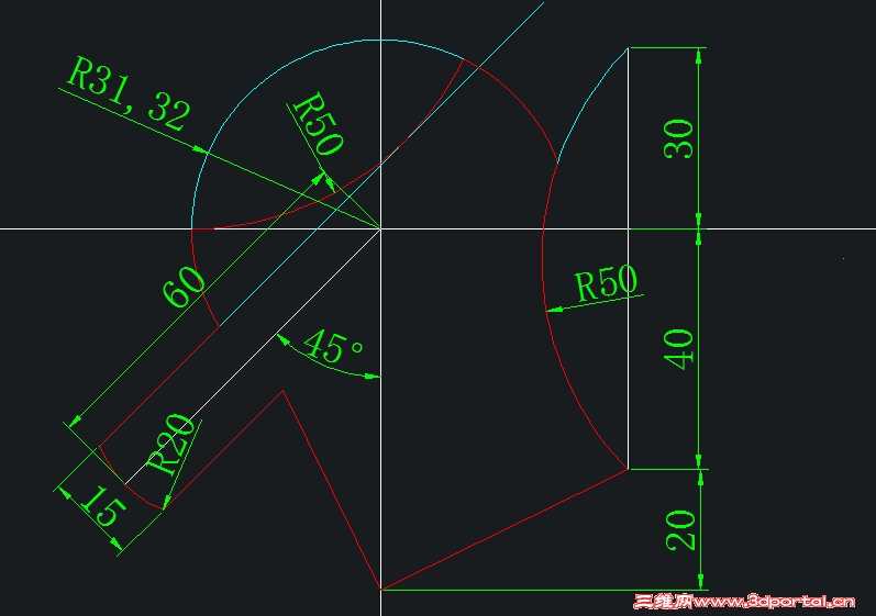

发表于 2014-4-15 16:38:29 | 显示全部楼层 来自: 中国四川成都
原来是有个隐藏条件~~这下就容易画了; T5 q; i" o8 f" S

发表于 2014-4-17 23:25:09 | 显示全部楼层 来自: 中国福建厦门
一样没看到隐藏条件。画得有点曚
发表于 2014-4-18 08:52:58 | 显示全部楼层 来自: 中国天津
oxm44 发表于 2014-4-12 12:19 static/image/common/back.gif: D* f( o1 L1 w
注意图中的这个隐藏条件:
+ k. O4 P( {+ |$ v" k/ \0 b( Y
这个隐藏条件……
5 Q0 \- I: v& q/ X9 K# Z
- M) [* e# S) A: a4 Q8 Q: Z, u. K估计一般人事不会这样想的
0 f$ {" ?7 i, _2 g' [. k
$ z: @* `3 _" m; B; U  Z* U4 y想问一下 您是怎么看出来的   请教了
发表于 2014-4-18 18:28:59 | 显示全部楼层 来自: 中国江西南昌
赶路人 发表于 2014-4-18 08:52 static/image/common/back.gif
3 ?* \' x3 R4 ]1 w/ r这个隐藏条件……
$ E* L: `# }+ N) x' ^
. |! V4 I$ P( h7 @6 ~! I& Y/ X估计一般人事不会这样想的
/ {" ]/ m3 k- a3 ?/ y# l1 I! g( {  s
哈哈,有些事是只能意会,难以言传的。! a" X* Q0 K1 c* H/ d
不过有个思路必须强调,在分析题意时,切忌怀疑出题者!就象几何题考试时,一时做不出来,能怀疑这个题出错了,少条件?
" f: _' y, i& |4 H, b+ ^" I2 c0 S% W坚信出题者的正确,就能寻找出可能的隐藏条件。
