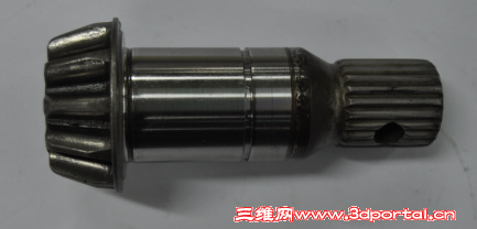

大神们怎么把参数出来的齿轮延伸到图片一样的形式啊/ z+ G9 r$ q" e+ ?0 ~/ d( `  a

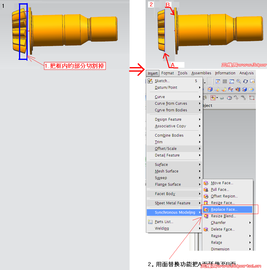

发表于 2014-4-14 15:19:29 | 显示全部楼层 来自: 中国天津
用同步建模试试,应该可以的
发表于 2014-4-14 18:12:01 | 显示全部楼层 来自: 日本
用同步建模试试
