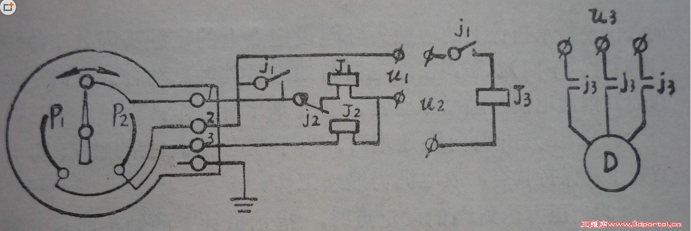

[求助] 关于电接点压力接线的小疑问
发表于 2014-4-14 15:08:27 | 显示全部楼层 |阅读模式 来自: 中国湖北武汉
0 h9 w# m4 j+ }' u2 L2 G
3 e! K; }/ }4 ~* k: p3 w  @! ]7 }刚刚自学一点电工接线知识,在接电接点压力表时,根据说明书要求:接点压力表上有1个高压点,一个中点,一个低压点,电流方向:火线进中点,经过低压点,到中间继电器J2组触点的常闭点j2,到接触器线圈一端,继电器线圈另一端接零线。另选一组接触器J1上的常开触点j1,2端并联到压力表低压端与中点端。 我是菜鸟在看此图时有点疑问的地方在于,根据电气图电流方向,继电器J1的常开触点一端接到U1的火线,另一端接到了常闭触点j2的一端吗,是这样吗?如果是这样,效果能否等同于说明书上的接线效果?请指教,谢谢。
