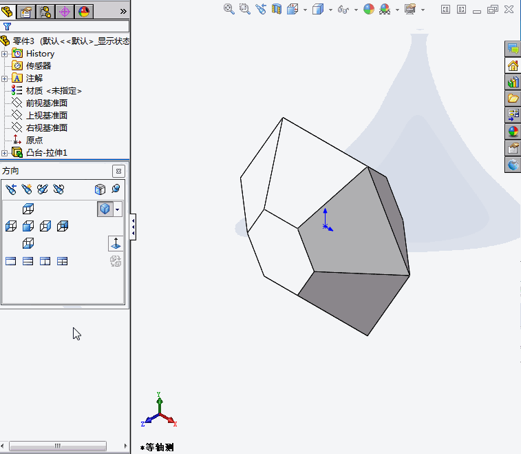

本人毕业设计时用的SW,但当时没有教程,国内用PROE的较多,遂转投PROE,觉得他的视图定向功能超级赞,就是你能将任一平面定义为front,其他面定义为TOP或left等,可以随意定向,SW好像没有自定义吧,所有的定向都是默认的吗?能否有PROE的功能???

选中一个面,再按住CTRL键选中你想正视时位于上方的一个面,按空格键,选择“正视于”,OK。

SW 可以把指定面设置为“前视”、“上视”、“右视”等标准视图

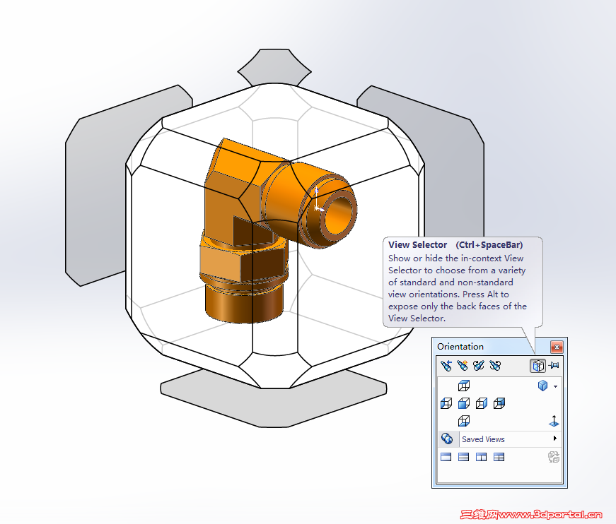

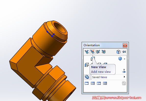

先选中要正视的面,按住CTRL键选择正视时要处于顶部的面,也就是说在选中两个面的情况下按空格键,在跳出来的界面上点击“正视于”,这时候不是会自动旋转到你要的那个视图方向吗?这时候,再按空格,点击跳出来的对话框上方的“重定义视图方向”(这里具体记不清了,反正有个按钮是这个意思,你找一下),把现在的这个视图定义为“前视”,不就解决问题了吗?

好办,当你处于那个位置时,就按上下左右方向键,调到你要的方向,(默认的是每按一次转15°),然后空格键,出来的菜单如图1 K9 k* \1 h. Y$ z7 ^  [
这个视图还有助于你出工程图时可以选择使用,以前也有讲过

还可以选择这个,你选中哪个外框面,就哪个正视
