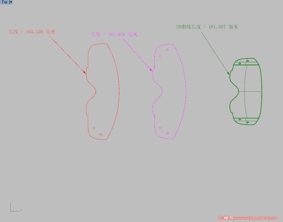

[求助] 曲面展开 面罩需要展开图
发表于 2014-4-16 11:42:13 | 显示全部楼层 |阅读模式 来自: 中国江苏苏州
这个图怎么展开啊   帮忙弄一下7 B7 K1 b+ s6 C" e

3 c' T, x$ L5 y  R
& n' K1 B% r+ r: d! P已经帮忙展开了,展开的是里面的曲面

发表于 2014-4-16 14:37:24 | 显示全部楼层 来自: 中国上海
以下是展开图

发表于 2014-4-16 14:42:14 | 显示全部楼层 来自: 中国广东东莞
- m% [7 s) d  L. h8 A0 e( K; o8 D( D2 p$ j+ a9 l* p
感觉高级的CATIA软件还没有我这个展开的准,有图为证
