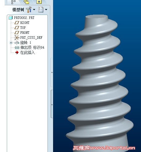

今天学习画螺纹,在画圆螺纹的时候使用螺旋扫描创建扫描截面时老是不能建立,错误说是曲面不能相交或相切,求大神提点。。(截面是一个周期的正弦函数图形)

8 o7 K% ^4 V% G5 g: n0 O* E QQ截图20140418135514.png 这是我修改后能生成螺纹的图 。。。 但我想让我的扫描图形左边缘与锥体表面重合。。这样却报告有错误

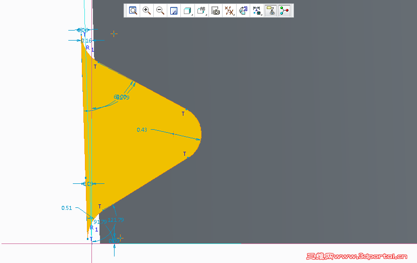

发表于 2014-4-21 20:55:14 | 显示全部楼层 来自: 中国广东东莞
你的截面图尺寸没有约束好,会到处乱跑,另外节距也要设置好才行。
  u1 E, }$ u8 [% j/ M! m 123.jpg 3 t- |/ Y& Q0 M% U1 D' D/ h9 @/ g- M

发表于 2014-4-22 21:42:28 | 显示全部楼层 来自: 中国广东东莞
你把去除材料按钮取消就是伸出项了。按我的方法把截面约束好就没问题了,你的截面尺寸太乱了。
