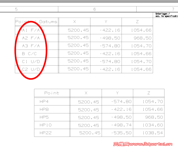

请教各位一个问题,图纸上常见的基准点坐标,上面的F/A、c/c、u/d是什么意思?就是下面的图那样的。5 r0 J* ?& e  h2 B+ W7 q+ E

GD&T图纸(GM通用汽车)的汽车坐标系,以左右前轮中心连线的中点为坐标原点。" {/ g1 x$ J. {' }# A9 q
F/A表示车身坐标X向,即前后方向,F是Front的缩写,A是After的缩写;7 _' ^- J7 v8 Q4 t# W
C/C表示车身坐标Y向,即左右方向,前一个C是Cross的缩写,后一个C是Car的缩写;0 b( y( Q  I& h4 q) C3 n" c6 {
U/D表示车身坐标Z向,即上下方向,U是Up的缩写,D是Down的缩写。
