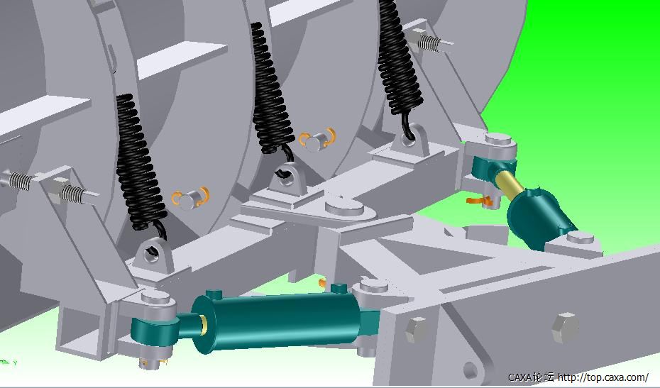

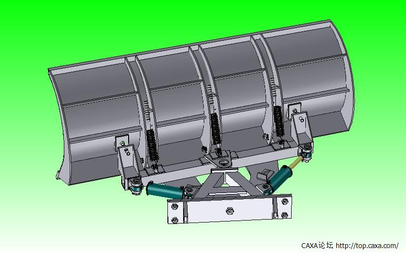

城市交通越来越拥堵,北方冬季大雪更影响交通,除雪成为必须。
9 ]" Q- b! O( O; X本设计是一种常用的推雪机,结构上适合道路清雪,有越障功能,
% c. U  d  f; m推雪板也能转角,可向路边推雪。
9 {6 a( T, o6 z/ l/ N3 f/ X   由汽车或装载连接直接推动,转角油缸可由装载机上的液压系统8 |1 P- H. `2 U4 d6 \
驱动,使用方便、灵活。0 j) Q9 ^, W* [; [$ U0 V3 F
