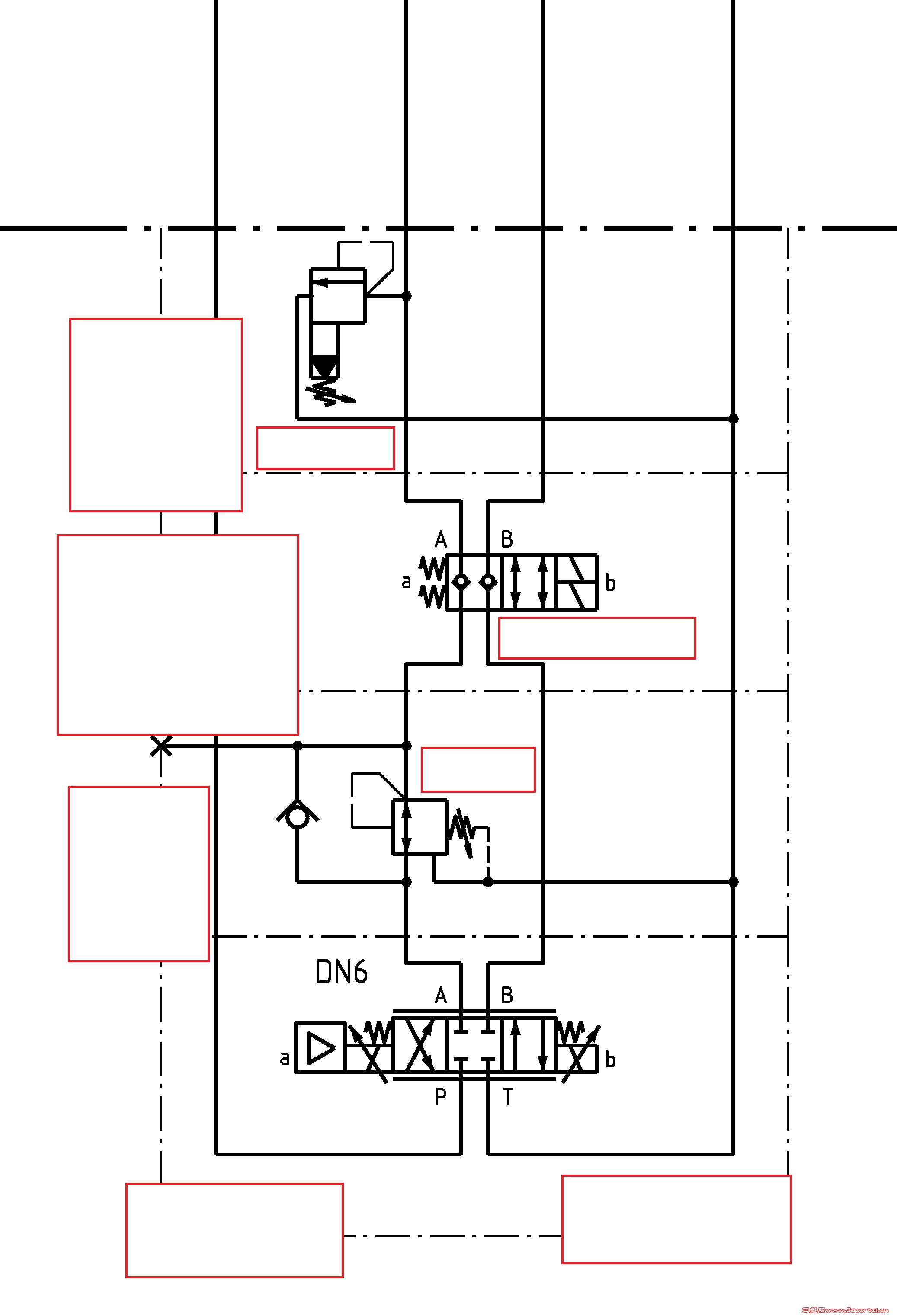

为了节省空间,比例方向阀下面能叠加一个溢流阀或者液控单向阀吗?

比例方向阀是ATOS的,下面的叠加阀是国产的,有人告诉我说是可以叠加在一起装的。有人这样装过吗?

发表于 2014-4-19 16:59:28 | 显示全部楼层 来自: 中国山东滨州
有叠加单向阀的,还是德国的设备,减压阀或溢流阀也有叠加。

发表于 2014-4-19 19:55:43 | 显示全部楼层 来自: 中国河南安阳
可以的,没有问题。/ R6 T2 @. b1 |$ C  n7 o* Z$ o
我们生产的炼钢精炼炉液压系统就是这样的。

发表于 2014-4-22 08:19:29 | 显示全部楼层 来自: 中国浙江杭州
可不可以叠加主要看安装板尺寸是否一致,如果一致,功能上又可以实现就可以叠加

发表于 2014-9-6 21:35:53 | 显示全部楼层 来自: 中国北京
daiy1982 发表于 2014-4-19 16:59 static/image/common/back.gif4 m: D0 M/ \/ y% E* V3 s# _0 S/ d9 t- c
: c2 U" |; v" `- Z; T0 ?减压阀可以叠加,溢流阀貌似不可以吧,原理不通哦
发表于 2014-9-6 21:37:07 | 显示全部楼层 来自: 中国北京
可以叠加双向液控锁,溢流阀不行的

发表于 2014-9-26 20:52:24 | 显示全部楼层 来自: 中国广东佛山
最好不要叠加,用比例阀的地方,一般要求精度比较高,如果叠加后,因为叠加阀性能的缘故会引起比例阀特性曲线的变化,影响控制。

发表于 2014-10-12 15:41:43 | 显示全部楼层 来自: 中国山东滨州
huahuaniu 发表于 2014-9-6 21:35 static/image/common/back.gif
1 F" r  m& H9 z减压阀可以叠加,溢流阀貌似不可以吧,原理不通哦
4 A) y$ _% ]+ X' r+ m- ^3 j8 ghttp://www.3dportal.cn/discuz/forum.php?mod=image&aid=2235107&size=300x300&key=5029431be3c811c7&nocache=yes&type=fixnone1 n: z+ R' h" D
9619 + 2 技术讨论
发表于 2014-10-25 13:56:55 | 显示全部楼层 来自: 中国山东德州
我看一个老外的图纸,使用叠加式比例减压阀,上面装换向阀。
9619 + 2 是的,也可以叠加比例溢流阀等液压阀的。
发表于 2014-10-25 19:23:10 | 显示全部楼层 来自: 中国河南安阳
比例换向阀底下叠加的就是普通的液压阀,只不过是叠加形式的连接,与板式阀性能没有区别的。所以,可以使用板式阀的系统,就可以改为叠加系统。# A  G9 X3 ]* o% E2 @; q
除非系统对液压阀有具体的特性要求,板式阀可以满足,有时一些叠加阀不一定满足这个特定的特性。
