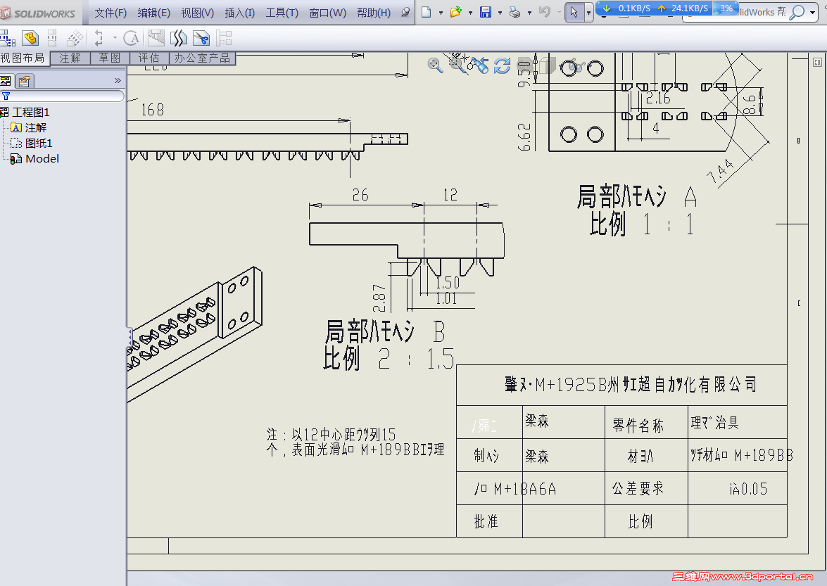

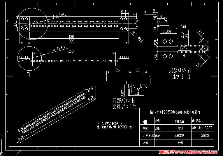

客户传来一份图纸,文字显示为乱码,我试过用字体替换法,但还没没有解决乱码问题。6 b+ |! _# i+ C) M: |. K; q6 h/ \
这图纸应该不是用ACAD画的,请教大家看有什么方法把乱码改为正常文字,谢谢各位。

 楼主| 发表于 2014-4-19 19:39:43 | 显示全部楼层 来自: 中国广东广州
我爱用acad 发表于 2014-4-19 19:32 static/image/common/back.gif
6 d; Y0 O/ z+ H; j0 c1 Y5 e; U这是SW转成的CAD图。
) ?1 J3 }0 s8 G3 M! S. |' m3 s' A9 ~7 _那怎么才能把乱码改为正常字体呢?

发表于 2014-4-19 19:41:26 | 显示全部楼层 来自: 中国陕西西安
keilei001 发表于 2014-4-19 19:39 static/image/common/back.gif
6 X- j+ v2 L3 Y那怎么才能把乱码改为正常字体呢?
- C$ V: Q) |4 u2 m; oSW字体与CAD不兼容,无法转换。
 楼主| 发表于 2014-4-19 22:53:57 | 显示全部楼层 来自: 中国广东广州
我爱用acad 发表于 2014-4-19 19:41 static/image/common/back.gif5 ?' |$ i3 q  q& r
SW字体与CAD不兼容,无法转换。
- S" |" F$ v: I" F+ @7 l7 v
按理说用SW出的图,SW应该有这种字体的,为什么我用SW打开这图也是乱码的?

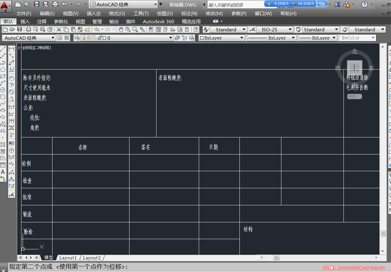

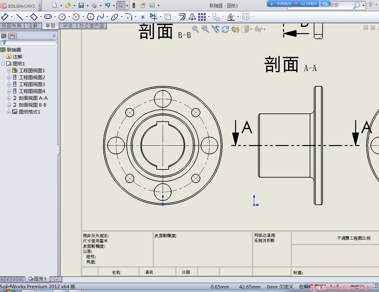

发表于 2014-4-19 23:14:37 | 显示全部楼层 来自: 中国陕西西安
这图是你自己用当前电脑画的吗?
发表于 2014-4-19 23:19:45 | 显示全部楼层 来自: 中国陕西西安
我这好象没这问题啊。
$ h+ z: ^! _2 R, S+ _7 i" b' fSW中7 j6 E2 v% Q4 j- l4 Q4 {+ y5 [
8 e0 A, O- n: }! B6 V; L; H8 A3 B% P: d) ?( t4 r: H1 v9 h
CAD中! P; q; z' g  b9 @3 u* H9 V7 h
发表于 2014-4-19 23:35:56 | 显示全部楼层 来自: 中国陕西西安
3 f) u. z( `. R) y* R' E
keilei001 发表于 2014-4-19 22:53 http://www.3dportal.cn/discuz/static/image/common/back.gif
1 ?3 M! e" x: j6 d按理说用SW出的图,SW应该有这种字体的,为什么我用SW打开这图也是乱码的?
' w; [6 j! u" }+ [/ \6 h9 t8 O- T# X% j7 Y
看来我们用的系统缺图纸中的字体。
0 {' w8 s7 p" Y$ m4 h8 e
  r9 P9 b4 K  m2 ?) X  k我用SW打开原图,和CAD打开时没什么区别。如下:5 v0 O3 m4 t/ X/ I" V' `

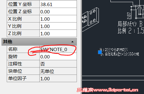

发表于 2014-4-20 02:24:23 | 显示全部楼层 来自: 中国广东深圳
估计是图档在简繁体版软件都运行过所致,
0 m: d' q0 [$ n% [; O从  M+18A6A  M+189BB  % d5 C4 S2 N- B6 m; e
大字体  \M+ 内码
 楼主| 发表于 2014-4-20 10:54:12 | 显示全部楼层 来自: 中国广东广州

发表于 2014-4-21 21:22:26 | 显示全部楼层 来自: 中国广东东莞
需要日文版的操作系统?
