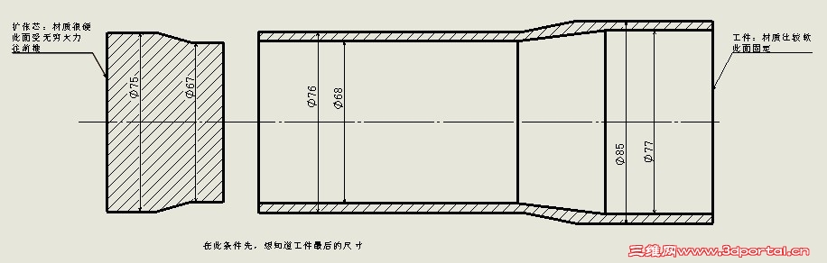

& v- }7 y) ^1 u$ v$ d3 B' f各位大哥:' j# C) u4 {/ n& B6 `* S! m( h
       我想做一个简单的有限元分析,但是没弄出来% h- |# G  v6 C( i+ D
如附件的说明,我想知道最后我的工件会变成什么样子,工件是20#钢的,扩张芯是很硬的材质,不会变形
# S5 e9 o( @8 [& r# m& b9 B       希望分析的学习方法   谢谢

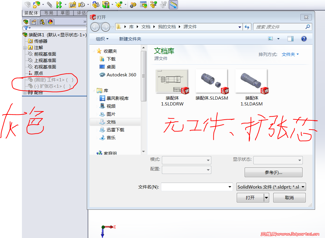

发表于 2014-4-19 22:46:49 | 显示全部楼层 来自: 中国陕西西安
有没搞错,只发装配图,不发零件图。
7 Y- z5 Q1 }% t- I这时就连装配图也打不开,楼主难道不知道这个情况吗?
+ e4 C6 a4 {4 m: J- l& f
% q9 A+ }  ^  q- Z/ D 20140419-8.PNG
 楼主| 发表于 2014-4-19 23:55:29 | 显示全部楼层 来自: 中国上海
我爱用acad 发表于 2014-4-19 22:46 static/image/common/back.gif
3 H- \. [# j# H% \" |1 I& l4 C有没搞错,只发装配图,不发零件图。
+ X7 t: {4 `6 Q; J! L4 J. L/ u这时就连装配图也打不开,楼主难道不知道这个情况吗?
6 h' c- ~2 V- u" u9 c' Z; i7 @不好意思大哥  压缩的时候错了   谢谢提醒   已经改正

发表于 2014-4-20 09:42:36 | 显示全部楼层 来自: 中国北京
金属变形分析,我认为不是Simiulation的能做的,做金属变形分析用Deform来做,就可满足楼主的要求

非线性变形,SW出来的结果都不会准

你好   DEFORM我用了,现在能知道它的变形是怎么样的
0 r0 r  q+ w! ~$ E  我其实是想知道它变形后的尺寸,但是DEFORM的测量实在是太落后了
) a8 A$ G! ?+ t" s    请问有什么好的办法吗?变形后的模型能导出来吗?

1 c4 k7 L' _- F+ R; B; I- f$ n! D那有什么办法解决我的需求吗?我想知道变形后的尺寸

无穷大力,那么管件要么开裂,要么被挤压成你施力芯棒的外径尺寸。还用分析?

我要知道外径的几何尺寸

1 M  M% O1 s2 Z& q7 v( ^谢谢   我今天用了一下点资料追踪   手动输入坐标的,感觉也能凑合5 ]- H" c/ U, ^
