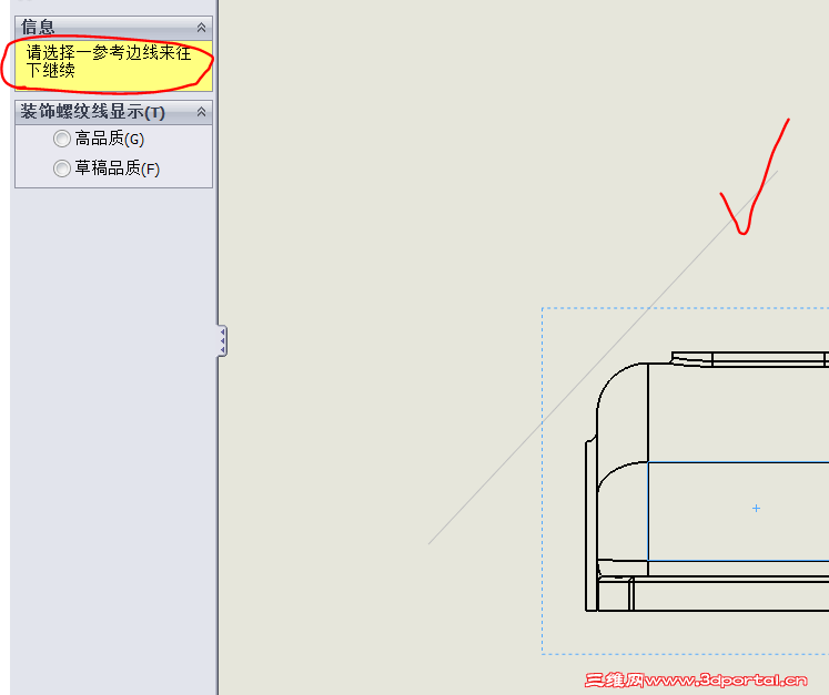

求助一下关于solidworks中的零件的投影图的问题。) s$ k3 W2 C) m8 i2 k
我现在有一个零件先看看他在各个方向上的一个投影图,不只是各个轴向上的,我把各个方向上的投影图都输出出来做进一步的分析。不知道应该怎么做。

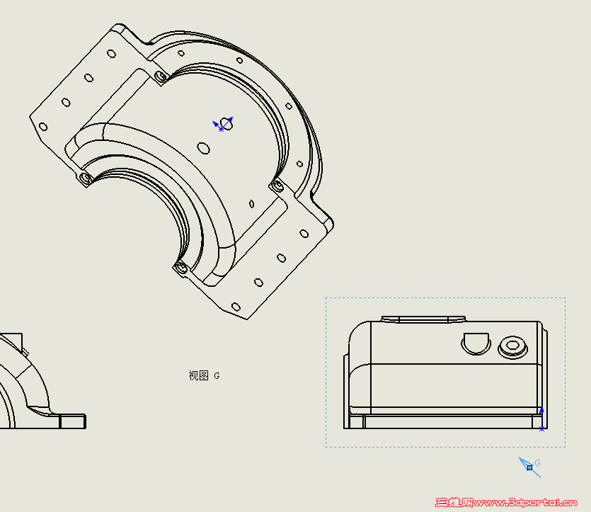

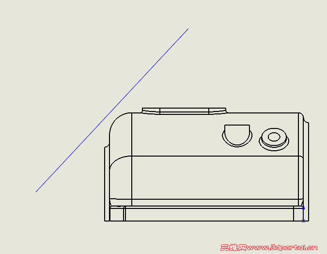

' {% A# q1 y9 C& l( f) _产生任意一个角度的投影视图:6 \3 m( v0 ?& ^# J! T) ?) ?/ w3 j
6 Z& Z5 w6 n/ Q0 ?( S; b  p$ [
1、该角度的法向直线(相当于法向平面)8 v/ V/ D/ ]8 ~3 a  L3 j
  x5 L  `, b; _$ {' G" O6 J, G* H: T) f7 B. k1 y6 e3 S
2、右键--工程图--辅助视图,选中所画的直线。, E7 C8 F, B; C! z. [
' w) z7 N9 \# H 20140420-3.PNG & E# D( j; l/ s( Q! l: R9 x) x6 ]" A

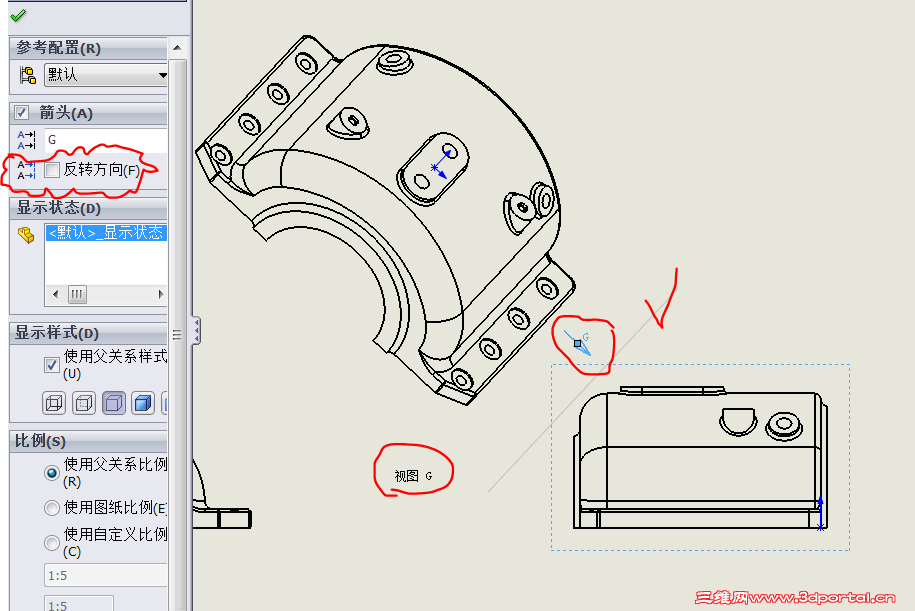

8 l0 V; A$ k' O/ J& Y3、得到所要的方向的投影视图。(还可用反转方向看相对方向的视图。)5 r; B, S* f) J+ c+ a' w& `
$ u: H' |* `/ k 20140420-4.PNG

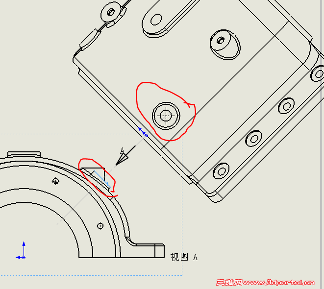

2 h) O6 h" W. I7 Q! o  G0 O8 ~: G( e; [5 B: |, O9 B
(相对方向视图)
% h6 `5 i# ?& s6 M' T- u/ w6 \! b 20140420-5.PNG
