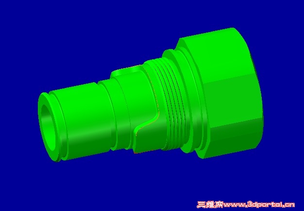

这个零件我用四轴展开加工后,底面粗糙度不行,我用的是直径6个的平底铣刀。求教是刀具的原因还是程序的原因

重新設定主軸轉速與進給率,應該可以解決粗糙度的問題.
* M: J6 T# u/ L8 o+ j我個人經驗,通常做不锈鋼粗糙度特差
发表于 2014-4-21 11:07:17 | 显示全部楼层 来自: 中国江苏无锡
平底刀肯定不光,用球刀吧

球刀肯定不行,效率跟不上,而且图纸上是车铣复合加工的

你这个联动的,用平底刀肯定不光啊!可以用平底刀开粗!
发表于 2014-4-21 13:54:51 | 显示全部楼层 来自: 中国广东梅州
如果表面加工要求高的话,精铣用磨头。

用磨头?没试过
5 u1 y4 R; N& @# b, x0 q: d8 j- f
发表于 2014-4-21 17:40:17 | 显示全部楼层 来自: 中国广东梅州
内圆磨知道不。
发表于 2014-4-24 23:48:22 | 显示全部楼层 来自: 中国浙江嘉兴
这种工件底面是清角的,就只能用平刀来干,如果底面充许有R角,就可以用球刀加工。
