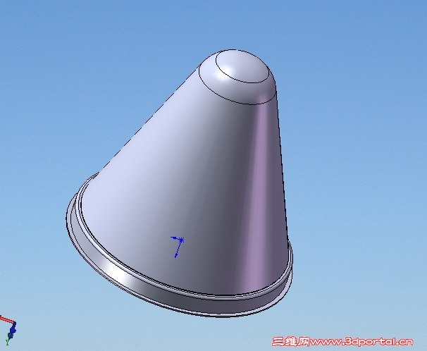

我们公司现在要做一个装置,用来自动入胚的结构。
6 \: K% I' E0 E& ~+ y. \: p3 v首先我们就考虑到用真空吸的来吸住,后用气缸来移位。最后插上胚头(这个胚头和瓶胚的配合很紧,因为移位怕掉下来)9 b: m  `+ w- J4 `8 ~9 b) [) q- b
关键是插上胚头的有一定精度要求啊。
" j6 Y# r4 f6 e% D+ y1 V: b) n/ n可是真空吸一般情况下。定位精度不好。就担心说会不会吸的时候给吸歪了。~ TT截图未命名.JPG ; c7 k. l" z' R$ c- n

你用的是什么样子的吸盘?吸盘不一定都是软的。图片是要吸的物品吗?

! `- T9 [* k3 V, q7 Q是的。应该就是那种普通的吸盘吧~
发表于 2014-4-22 11:06:31 | 显示全部楼层 来自: 中国陕西西安
是橡胶吸盘就增加定位的装置,否则重做特制的吸盘,使其能实现定位。

就是说要抓的这个东西,我先放进定位装置,然后在吸?这样不管它吸哪里。都无所谓?
发表于 2014-4-24 08:57:28 | 显示全部楼层 来自: 中国陕西西安
定位也包括吸盘吸上产品后,抓取装置与产品之间的位置关系。不然的话你如何保证放下时的位置是正确的?

真空吸盘一般吸的是表面较光滑的薄板类零件,如SUS304不锈钢板。% Z) F* E) C/ A4 W
楼主这样是吸零件的尖头部位吗?那吸气时的密封性如何保证?
