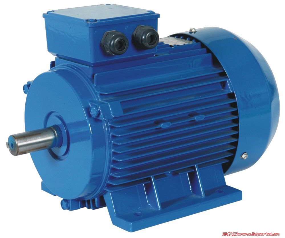

( H/ N1 r( |$ k6 R6 f6 ^! iY系列电动机
6 [3 D* k/ d8 ~  c& V1 h9 B Y系列电动机.jpg & ~! s/ s" Z. R: y. `6 r

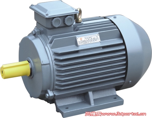

Y2系列电动机$ s1 T/ I2 f% a, x  J. h

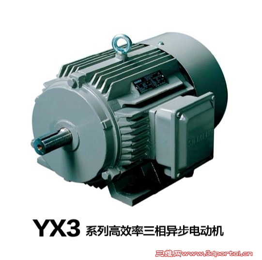

4 K; a# l1 [5 ^. u+ f5 l: N- sY3系列电动机7 y1 v& }  _3 c; l; e. o
8 ~& k3 G2 k. Q' l$ j5 G2 `' }2 k* s$ s

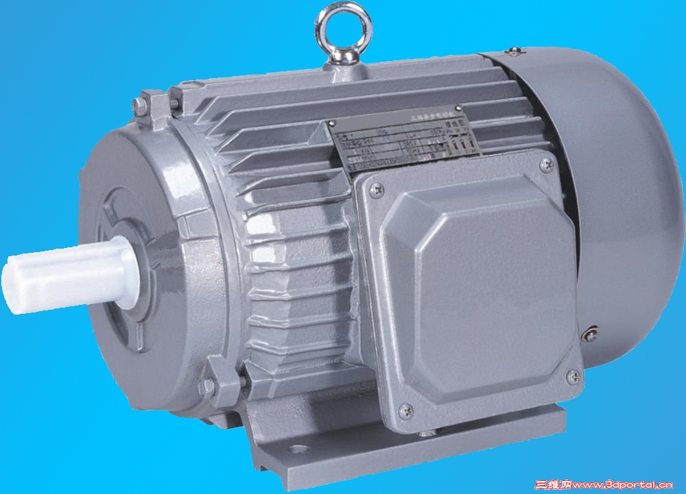

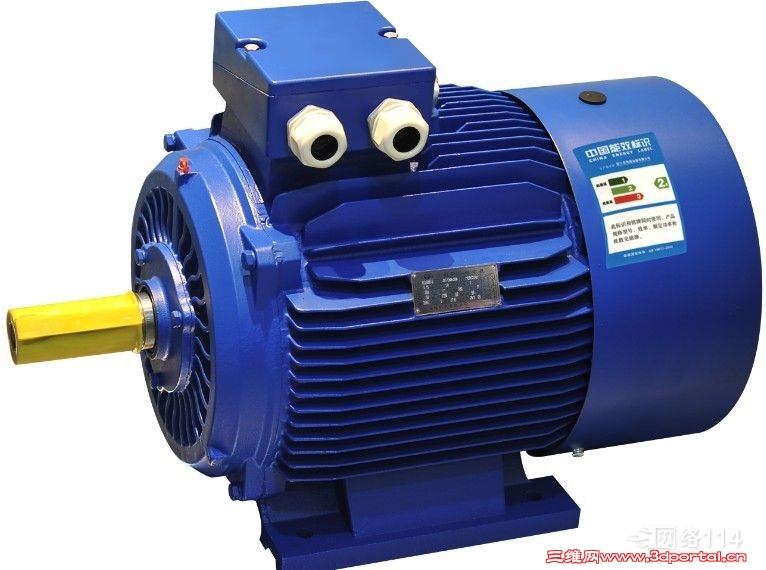

YX3系列电动机1 ~7 X# {& C# D% B
4 d- H- u3 W+ \5 m  |" F3 W" P+ R3 H* i3 b5 B9 G! H  g# C1 }. B
/ m7 \/ _# M' {5 |6 m: h5 Q" C, m0 n% Z' Z; D- ?, r
& x  J) S6 B' Z( Y
2 C5 |, ?$ X- W
- n7 A# K- E0 u1 }& t  W/ \ YX3c.jpg

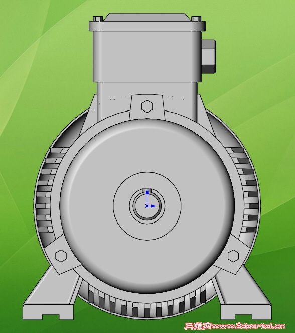

 楼主| 发表于 2014-4-22 14:45:04 | 显示全部楼层 来自: 中国广东广州

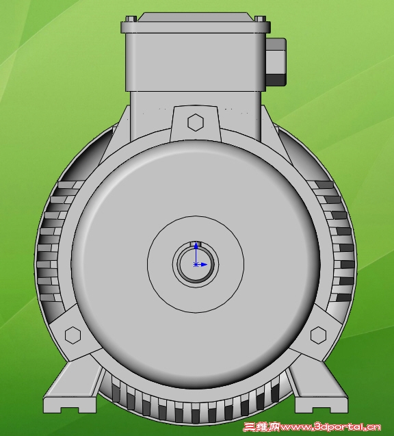

Y系列的直径好象比Y2系列的直径要大些,Y系列的直径低于底脚。% I0 z) @! h, F$ h1 Q2 m5 F
' S9 C" ~6 P+ d+ Y4 ]' u
Y系列* L/ n6 r( A" u+ T) R
Snap1.jpg & y5 D- `/ Y/ w8 v) I; \  x
% R6 Y1 v" l7 Y! y+ B& H% \
Y2系列  l1 f( z8 M- Q. z2 b/ b

发表于 2016-4-1 15:03:14 | 显示全部楼层 来自: 中国江苏镇江
keilei001 发表于 2014-4-22 14:45+ z* o2 H% ?5 Z' W: c% Q
Y系列的直径好象比Y2系列的直径要大些,Y系列的直径低于底脚。9 N* |* j+ J; o4 p) h9 D
' |+ ?& e$ ]! }3 M4 D. s+ l3 x
Y系列
9 x1 E! W' t4 Y& L* `7 ^  z请教K大,这些电机的模型可以共享一下吗0 N6 }' M0 v; A
 楼主| 发表于 2016-4-1 15:07:57 | 显示全部楼层 来自: 中国广东肇庆
抒怀新 发表于 2016-4-1 15:03
" f% S* c! E" s' m. }) Y8 g' R0 j请教K大,这些电机的模型可以共享一下吗
2 e# q1 ~! D, X
这些电机模型我已经一年多之前就传到论坛了啊。
0 y3 P# @0 C! H. Z# h  S. Jhttp://www.3dportal.cn/discuz/fo ... &extra=page%3D1
发表于 2016-4-1 15:22:12 | 显示全部楼层 来自: 中国江苏镇江
keilei001 发表于 2016-4-1 15:07" _- R: n; P5 S1 Z/ c! L
这些电机模型我已经一年多之前就传到论坛了啊。1 z$ a, g6 u( ~; {5 k
http://www.3dportal.cn/discuz/forum.php?mod=viewthre ...
. g2 J) n5 p' Y% |; O; q' k
谢谢K大提供链接,有没有接线盒在侧面的电机模型呢
 楼主| 发表于 2016-4-1 15:41:09 | 显示全部楼层 来自: 中国广东肇庆
抒怀新 发表于 2016-4-1 15:22
- q  j8 P; A, E谢谢K大提供链接,有没有接线盒在侧面的电机模型呢
' Y9 j. A- e5 b( g没有,电机是标准件,重要的是安装尺寸要和标准对得上,接线盒在哪无关重要,确实需要挪接线盒方向的话,自己把模型改一下便是。
