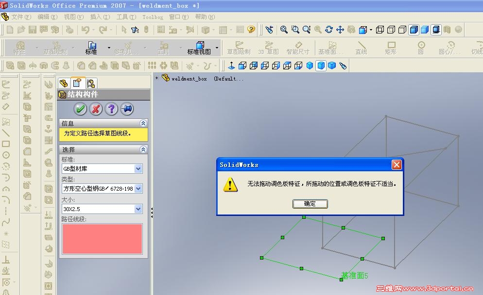

画焊接件时,出现“无法拖动调色板特征,所拖动的位置或调色板特征不适当”错误,这是什么原因

添加结构构件时出现的错误截图' F: p. M6 X! E* @) \
发表于 2014-4-22 16:52:56 | 显示全部楼层 来自: 中国天津
看图片楼主应该用的是SW2010版本,应该是所用型材库版本过高所致,可以重新打开weldment profiles下的各个型材模板,再保存,最后调用试试。
