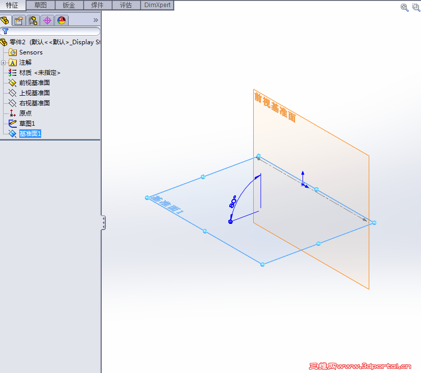

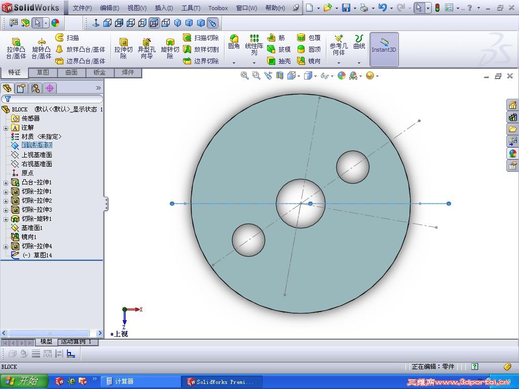

如图所示,蓝色线部分是前视基准面,我想以其为基准沿着大圆心逆时针转80度生成一个新的基准面,如何实现呢?试着没成功,求指导。, {! T4 y# T1 w3 Y0 k0 q$ M

打开临时轴,利用临时轴和前视基准面,夹角取80度。

在前视基准面画一轴,用临时轴和前视基准面,产生与前视基准面夹角取80度的基准面。
