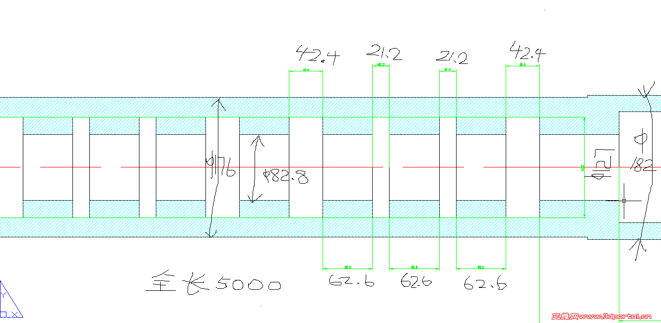

[求助] 求高手排加工工艺!!十分恳求,等待加工!!
发表于 2014-4-23 14:38:30 | 显示全部楼层 |阅读模式 来自: 中国辽宁本溪
本帖最后由 坪玉弈 于 2014-4-23 14:38 编辑 , Q  l; p" {) `8 F, x) {  b
- V! x- d3 W0 F' k0 o' Q9 k求高手排加工工艺!!十分恳求,等待加工!!) H, m0 E: ~$ O! x! g4 y7 ?
 楼主| 发表于 2014-4-23 14:43:55 | 显示全部楼层 来自: 中国辽宁本溪
有没有加工方法?老板直追我呀?

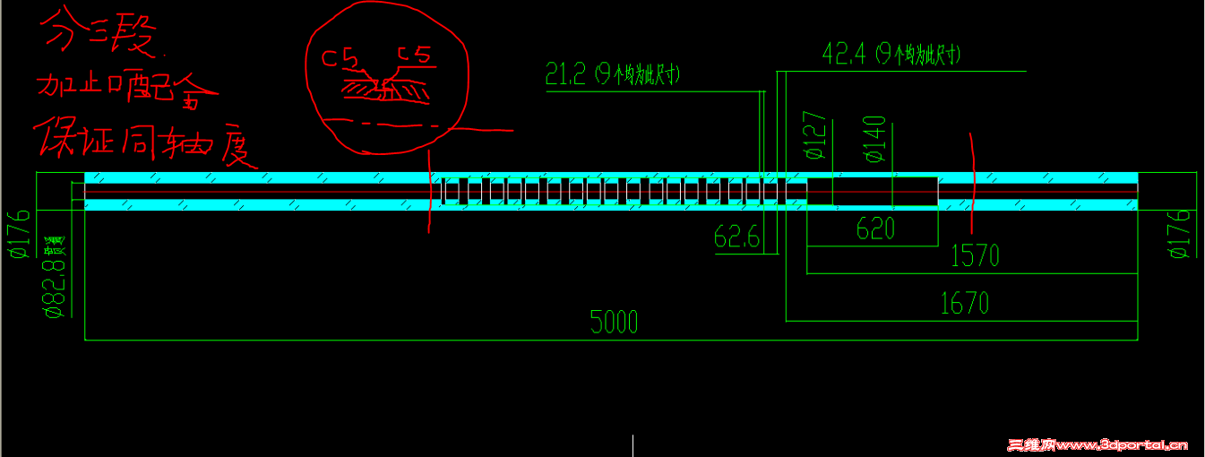

! W2 P5 w( x$ \/ y0 @是什么材料、硬度?形位公差如何?
  P) W+ r2 N' r5 \6 {( H4 |可否分段加工,大坡口对焊,最后精加工外圆。/ H5 A: g  b! V% h4 ?

 楼主| 发表于 2014-4-24 12:25:25 | 显示全部楼层 来自: 中国辽宁本溪
石油探测用的,内装线缆。不需分开加工,鎂合金材质。

装线缆为什么要那么多台阶孔呢?有什么用。槽宽要精确到0.2mm吗?9 P+ T9 o7 W# \( ]4 T; B
槽深单边有22.5,是否真要清角?
: \# E' h; q; s建议: 1. 用不同长度的镗杆,在镗杆端部装一个专用的刀盘,刀盘上有内六角调整螺钉,带动滑块什么的可以使镗刀径向伸出、收缩,通过六角螺钉转动的角度大小间接控制刀头切入的深度。或者调整盘端面有刻度,通过刻度控制进刀深度。
2 ^8 v8 ]0 a4 W7 P- p检测也是个问题!

楼主还是看看卡槽是干嘛用的把,如果里面是放卡环一类比孔径尺寸大的东西,,,不分开加工怎么放进去啊,要求高的话拼合后在精镗一次。包括柴油机的曲轴孔都是分开加工后拼和的。。。如果使用镗杆。除非材料及其容易切削。不然这个即便是对头镗孔,2.5M的距离,镗杆不能超过82.8实际上55都不好超过。  30倍实际超过50倍以上的径长比还有多少刚性。

谢谢高手回答。我问了:槽内什么也不放,是放射声波信号,公差可以放宽1.00,主要就是左右对称,不允许焊接。看看还有什么好招加工谢谢了。

先加工内孔后分段焊接,然后根据要求进行相应的外形加工。

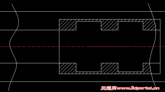

拆分成三个件进行组装。长管镗两档孔,内槽部分另做为配合件。
发表于 2014-4-25 20:30:53 | 显示全部楼层 来自: 中国上海
楼上方法可取,采取组装式。加工一个筒子,台阶孔加工成零件,微量过盈配合装配而成。

2 i+ h0 T( e$ H5 w/ o4 F* V' \楼上方法可取,采取组装式。加工一个筒子,台阶孔加工成零件,微量过盈配合装配而成。                                                                                                                                           此工艺有的茅塞顿开眼前一亮的感觉,但是我说给领导,领导说这工件要求呈受140MPA压力呢。我的各呿,不早说》   求高手看看还有没好的方法?

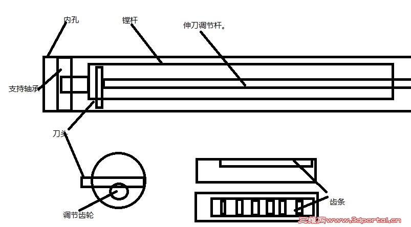

分段拼接和承压没多大关系把,两头挡死,压力全部在管壁上了,中间直接拼合,两头的配合件可以做螺纹配合的,承压不是问题。除非有要求一体成型,结构组织均匀。如果这样就只能先打82.8的通孔,然后做一个特殊镗刀头了,刀头可以伸缩,加工的时候在孔内加轴承支撑镗杆一段一段做。,加工的时候让工件旋转。刀头只做伸缩运动,这样镗刀杆可以尽可能的粗点。纸上谈兵随便说说,具体操作可能会有别的问题。
假想图
假想图
