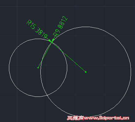

: V  M; n1 _1 {; \3 a4 C   如果过A点作出两个圆的切线,然后标注这两个切线的角度啊?
% G& z. {4 t3 _& o+ N7 T& C4 s4 h) g5 I
谢谢

1、过A点分别标注两圆半径。
( t. n6 p5 O* H  \9 A+ [5 ~2 |+ u( w. J! j, P4 ]$ w" m
2、炸开两个尺寸,删掉文字及多余线条。; C3 q0 j6 r2 `1 O0 P# `! c/ k$ i
% w/ s4 \* b" q
20140423-4.PNG ( D* S" d2 w( _: [% u/ Y6 [& h
2 C( b+ ?4 }& C1 b% ]
3、将剩下的两条线延伸到A点,并旋转90度,标注所需的角度。
1 T- C4 m4 I& U& L5 D: q" F: L! c4 I3 Z! v' S
3 O3 `2 M& @% y, U" C
发表于 2014-4-23 21:38:18 | 显示全部楼层 来自: 中国湖北黄冈
1. 讨论:个人感觉楼主的角度应该都是在切线(圆)外才合理。即是楼主图示角度的补角(180减去2楼标注的角度)才好一些。9 j" {8 T9 D0 p  W* o0 f
2. 可以直接画两条交点到圆心的线,再一起旋转90度,最后标注切点外侧的角度。
8 l6 M) b- [7 v1 Y. `- \# I3. 如果是楼主所示的角度,可以用两圆心到交点的连线的夹角代替。
