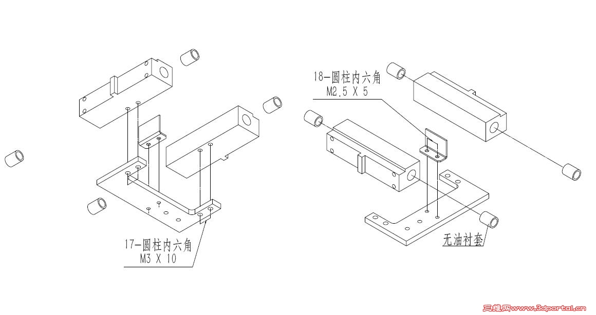

怎么用solidworks制作装配工艺手册,有这方面的教程吗?就像图上那样

楼主说的是放射视图吗?
发表于 2014-4-24 19:57:56 | 显示全部楼层 来自: 中国湖南益阳
用暴炸视图不知道是否可以?

) J% w7 D+ J5 u6 L2 |" X& P3 o主要是能表现出零件的装配顺序和关系,知道工厂人装配

不如使用solidworks composer来制作,非常方便。
: J/ z, w& U' Q) E) {
没用过这个插件,我去试试看

我尝试了一下,但标注是个大问题,感觉自己做的好难看

这是个独立的软件吗?我这插件李没有啊,在哪下呢,," D6 j/ ^( E4 A, |  ~8 d* j' D" W

5 y' F7 s$ \+ u单独的软件,本坛就有,搜吧
