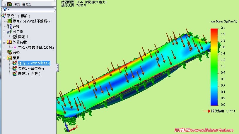

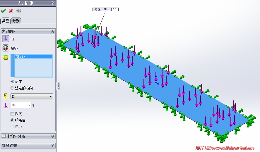

各位大神,求解!我做了几次,一次用3mm的不锈钢板,一次用8的槽钢,用同样大的力,做出来居然都一样?变形的也一样,郁闷啊,0 ^  Y! [: U2 j: I5 w
发表于 2014-4-24 14:34:57 | 显示全部楼层 来自: 中国上海
截图看看受力地方,固定点和板材样式

分析前
分析前
分析后
分析后
 楼主| 发表于 2014-4-24 14:45:59 | 显示全部楼层 来自: 中国广东深圳
受力才10N,变形这么大,槽钢也是一样

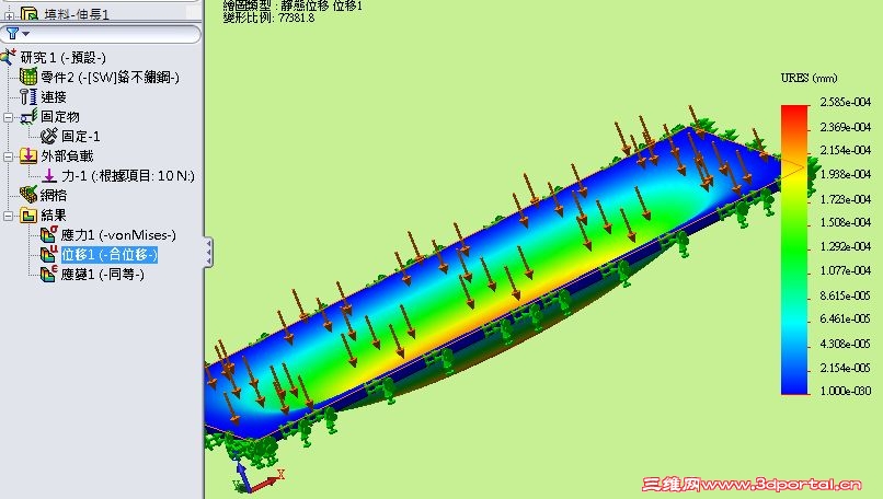

发表于 2014-4-24 14:53:07 | 显示全部楼层 来自: 中国上海
Y7171957 发表于 2014-4-24 14:45 static/image/common/back.gif
- e9 Z: m  K+ s- ~3 V+ }' C( o受力才10N,变形这么大,槽钢也是一样
& o( _- H9 j/ ]$ N% ^! t7 U. T
哪里大呀,你看看变形的距离
 楼主| 发表于 2014-4-24 15:02:25 | 显示全部楼层 来自: 中国广东深圳
moonyuemo 发表于 2014-4-24 14:53 static/image/common/back.gif( d6 l# U1 s2 K9 d" V) \4 `
哪里大呀,你看看变形的距离
9 U( g, ]) f3 `. s1 _5 ^" {1 }
图形看上去变形很大,材料用的是316不锈钢,同样的数值,槽钢变形也一样大
发表于 2014-4-24 15:13:28 | 显示全部楼层 来自: 中国上海
Y7171957 发表于 2014-4-24 15:02 static/image/common/back.gif+ P0 N& p) L4 o3 c% f  C* X* Y9 i
0 Y# w6 h# ~' z  `' f9 A你以数据来依据的,还是看图形来作依据的
发表于 2014-4-24 15:25:07 | 显示全部楼层 来自: 中国辽宁大连
这位,软件的图示可能很夸张,要看具体的应变尺寸才行啊!

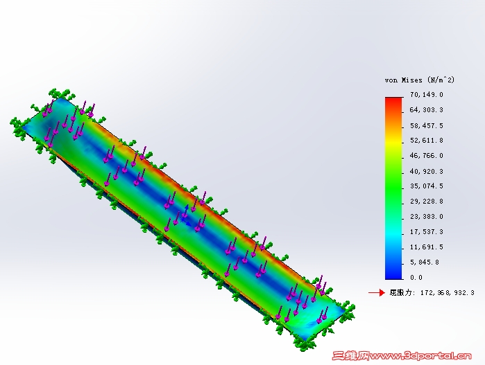

发表于 2014-4-24 16:33:02 | 显示全部楼层 来自: 中国浙江嘉兴
本帖最后由 ryouss 于 2014-4-24 16:35 编辑 , q6 G" }" w$ [+ J6 V* i+ d
2 Z: y' T$ C; m% U' {$ O图形看上去变形很大,材料用的是316不锈钢,同样的数值,槽钢变形也一样大
; A. Q1 K, Y  u6 g直接看圖是不正確的,因有比例的大小,
# Z1 n- g. ]* L' N( B: Q3 b直接轉到位移就是,8 ]  l9 L" o" P9 E5 ^
如下 不銹鋼板材料的屈服應力:175MPa  板長200  板寬100  板厚3
0 X1 y, C3 u0 b平均受力10N時   最大變形量約 0.00026mm  最大屈服點0.2MPa9 ]6 z3 c7 A; b: Q' H5 l( e* W
