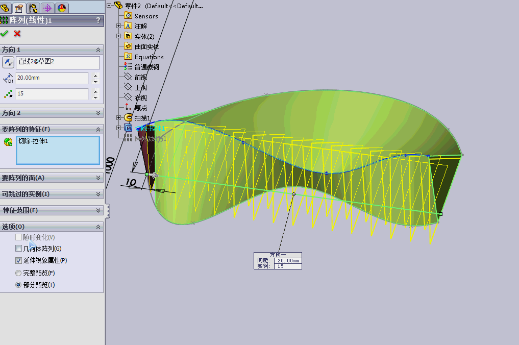

发表于 2014-4-24 19:57:32 | 显示全部楼层 |阅读模式 来自: 中国福建泉州
请问SW有这个功能吗,是怎么弄的,弄了半天没弄出来,五六年前用PROE,现在SW都不会用,请指教下,谢谢!% o9 F+ p4 V, ?) A3 f* a

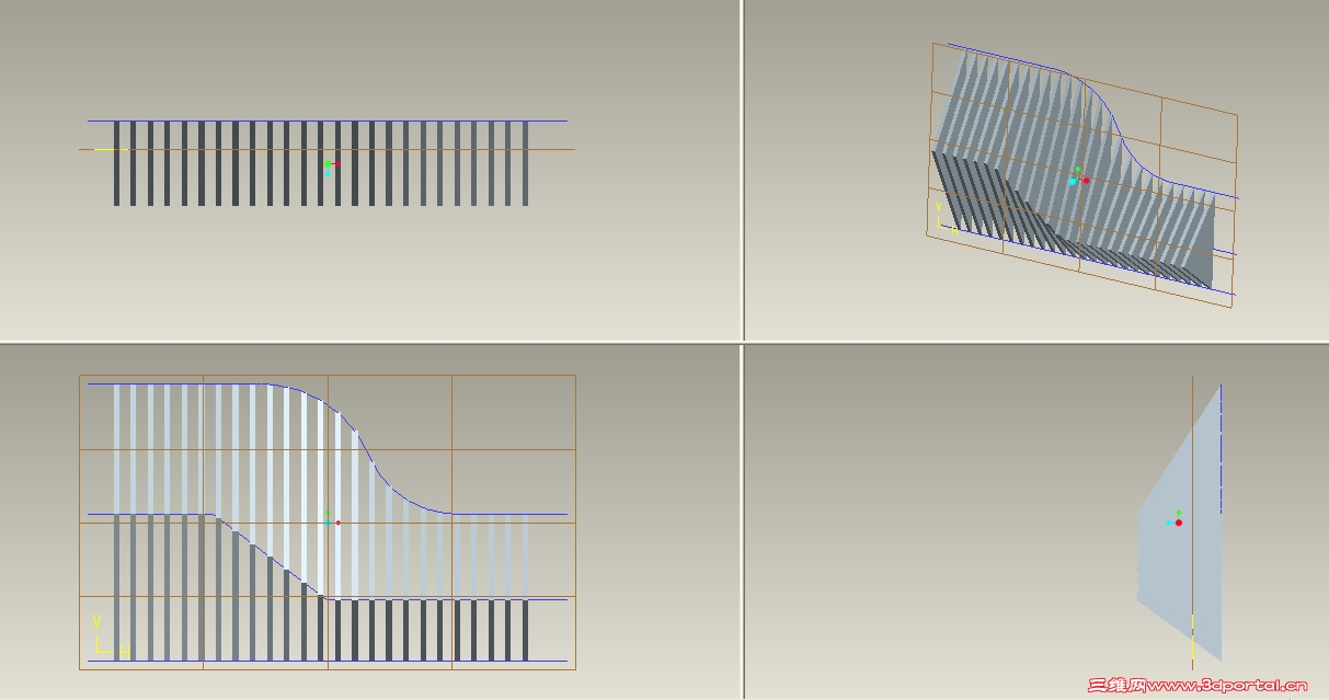

 楼主| 发表于 2014-4-25 08:03:46 | 显示全部楼层 来自: 中国福建泉州
那SW和PROE真的还是有差距,PROE简单一下就弄出来了
发表于 2014-4-25 08:56:07 | 显示全部楼层 来自: 中国浙江杭州
$ X8 Q. D( t" D. c7 S  Q1 W& s; E: D; A" n& N
随形肯定可以做出,但俺这个绝非随形# L  U- h+ h( A8 p/ n
可见:有些问题解决不了并不是软件的问题。6 @6 h/ O4 c1 n* L8 \

发表于 2014-4-25 10:42:58 | 显示全部楼层 来自: 中国浙江杭州
针对此种阵列,闷大曾出过相关练习,大家有兴趣不妨动手试试
6 n6 T! ?6 L6 `* x7 j楼上天花板大大说笑了,打人不打脸,俺只是实话实说,楼主勿怪,
