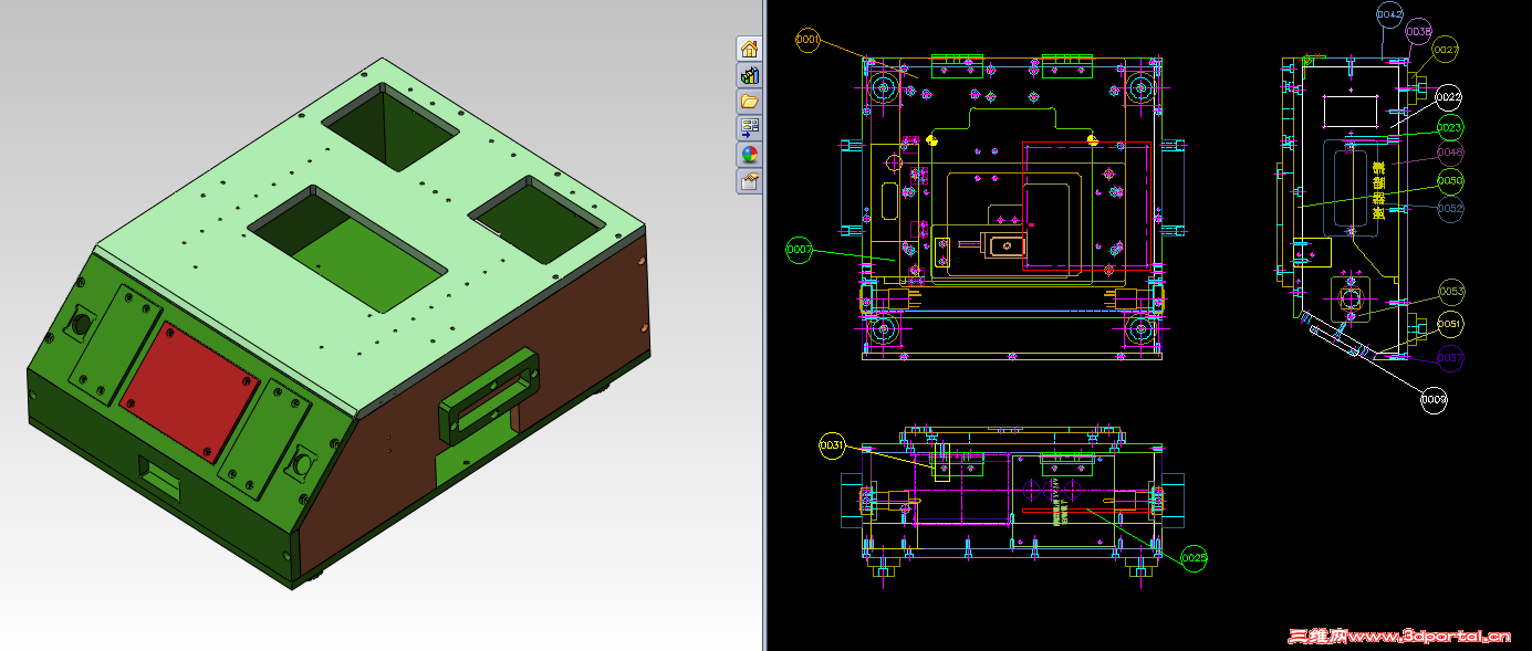

客户发过来的是X-T档,转入SW之后如何出装配总图,转入CAD之后,每个零件在不同层,可以让装配师傅校对装配图与零件图,(装配师傅只会看DWG装配图)?有附件送上,望各位大师不吝赐教,不胜感激!% E' I5 l& R/ H) z9 Z4 L- c& H7 h

x_t是通用的Parasolid格式,其实楼主的问题只有一个,就是如何在装配图中添加图层,以便转成DWG后直接用CAD标注零件序号和尺寸,有关内容可以参考Solidworks官方论坛。

+ z# K7 a( X, V0 _' ]& b7 R) ox_t是通用的Parasolid格式,其实楼主的问题只有一个,就是如何在装配图中添加图层,以便转成DWG后直接用CAD ...

寂静天花板 发表于 2014-4-24 22:11 static/image/common/back.gif2 n4 o8 ~' u* ?; u- T
映射图层肯定是能在工程图转换DWG格式时分层的。
2 L3 E# W$ J8 K$ R- h6 L4 A. \
谢谢大师的回答!我也用了映射图层,但是映射出来的电子档,到CAD之后只是几何体,标注,中心线,注释各在一层,并不是映射过来的装配图里的零件各在一层,问题的重点就是SW如何在装配体中添加图层,求大师明示,TKS!!!
