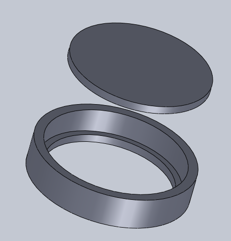

把球面配合到孔里怎么配合 111.jpg 222.jpg 呢,如图

发表于 2014-4-25 10:06:38 | 显示全部楼层 来自: 中国广东
直接平移进去 ,有什么别的要求吗?
发表于 2014-4-25 10:12:43 | 显示全部楼层 来自: 中国辽宁盘锦
做辅助参考,如平面,草图什么的
 楼主| 发表于 2014-4-25 10:20:11 | 显示全部楼层 来自: 中国浙江宁波
丨小七丨 发表于 2014-4-25 10:06 static/image/common/back.gif& [3 R/ u" Z9 `& q7 y
直接平移进去 ,有什么别的要求吗?
" j9 X1 Z( d" c6 S- y4 E; ?
平移后不是又要固定一下了啊  不然会自由移动的啊,装配体的话
发表于 2014-4-25 10:35:40 | 显示全部楼层 来自: 中国辽宁沈阳
基准面配合,辅助面
发表于 2014-4-25 10:42:37 | 显示全部楼层 来自: 中国陕西西安
外圆同轴配合,端面给定距离配合。

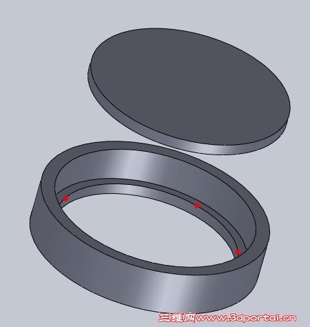

发表于 2014-4-25 12:50:58 | 显示全部楼层 来自: 中国江苏苏州
可以在圆弧边线上取3个点,然后用这3个点与圆弧面配合
7 h4 J4 L6 F% }) Q$ Y0 q  R6 }http://G:\\配合.jpg

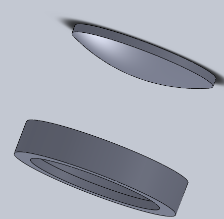

发表于 2014-4-25 13:27:58 | 显示全部楼层 来自: 中国天津
可以令套内圈边线圆与球面重合

发表于 2014-4-25 15:51:38 | 显示全部楼层 来自: 中国浙江绍兴
用两个零件的 基准平面 距离 定义配合。
