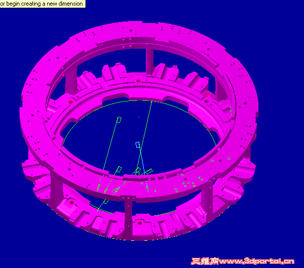

各位
) C, {1 B3 G* i$ y0 y$ q     探讨一下极角 极半径怎么测量; l, g& e: G4 q! f7 p
   要求 以直径320圆心然后在以320的圆心和直径3两孔中心连线为基准。测量背面4.2 ,4 和6.3的孔系的极角 极半径。(不要用三维)请问有什么好的夹具检测吗?极角公差0.02极半径0.06。

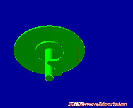

发表于 2014-5-3 14:15:04 | 显示全部楼层 来自: 中国浙江台州
本帖最后由 dingsan 于 2014-5-3 14:19 编辑 8 L- ?" y* j, U; X; ?
) u* }# e) S, j; U1 R; U& \, _V型块定位开口向上的时候Y方向上有误差,X方向上误差为零(忽略芯轴的圆柱度误差)。
% h2 ?8 p3 l% q9 N0 u消除误差的方法就是避开Y方向测量。
# X. d. d" Z+ C+ Q* h" D1 Q1 {还有就是芯轴在V型块定位的部分做成圆柱,产品定位部分是锥度轴,这样可以最大限度地消除误差。- y2 T2 H; V6 L$ G) m

 楼主| 发表于 2014-5-4 15:02:51 | 显示全部楼层 来自: 中国上海
本帖最后由 MXX66 于 2014-5-4 15:19 编辑 8 G1 h4 ?$ Y% m2 D* c3 ~* Z+ k
dingsan 发表于 2014-5-3 14:15 http://www.3dportal.cn/discuz/static/image/common/back.gif" e* ~+ G% y6 D2 {+ i
V型块定位开口向上的时候Y方向上有误差,X方向上误差为零(忽略芯轴的圆柱度误差)。( ~" d5 Z$ S( @% h1 S$ \1 X1 o
消除误差的方法就是避 ...
' s$ }! W4 Z( j1 _5 f$ C
4 W$ l( p+ R0 d$ v: F3 X我对质量不专业所以有很多问题请教。谢谢
. s; I4 @6 o2 c+ R; N" d1.极角0.02度和极半径0.06,其实转换一下就是位置度0.06的要求,我没查到怎么关于极角极半径换算的公式,以后再有类是公差怎么换算呢?
" ~6 a  h+ Z) i4 C, ~- v2.我制作了一装配图,请指导。
) ^( K/ r( c. m$ \& p1 ~3.孔系插入芯棒再打表读数。(打表最大和最小差0.06就是合格吗?那极角0.02合格与不合格怎么体现出来呢)# A+ e6 R7 Q" b5 k% J7 a5 k

发表于 2014-5-6 15:26:02 | 显示全部楼层 来自: 中国浙江台州
MXX66 发表于 2014-5-6 09:03 static/image/common/back.gif# A0 l# ~6 c$ {$ q. W; V1 u  s& T
我画图模拟了一下明白了。0 |6 r! v, j, H! s$ O
还有点疑问 -6 l7 B/ Q. s! p5 W3 G" F4 @
1.按这种方法打表我可以不用3的孔了吗(用不用没什么意义了)? ...
& J8 _& E. n9 Q! ^$ F; G. M0 Z
1.直径3的孔定方向的,否则产品转动无法测量角度。
1 V/ z( S7 Z1 e# g; p; B2.直接锥度轴会很重的1 G* n& E" A  t
3.转成位置度后就不打表,直接按照位置度要求做固定轴,被检验的孔每孔一个,产品能放下就合格,不能放下就不合格。制作要求参考《GB/T 1958-2004 产品几何量技术规范(GPS) 形状和位置公差 检测规定》。

发表于 2014-5-12 09:54:28 | 显示全部楼层 来自: 中国浙江台州
用。# c! X8 @' v# B8 F+ z8 G9 J
你在12楼做的模型就不错。孔定位部分有锥度,与v形块接触部分圆柱就行了。8 \# C9 d" K- d9 E- Z
这样处理的目的:1.减轻重量(小轴可以是空心的,定位部分可以取空,就象自行车链轮的形状);2.圆柱+v形块比锥度轴+v形块的定位误差要小一些。. m  W7 f) o2 o7 y1 ]- ?
