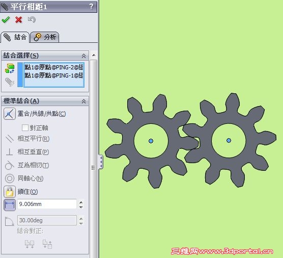

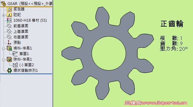

* f& z/ ]6 F1 n1 n: T1 i4 P1. 作圖 $ b# v1 \' b; O
   如圖1,畫漸開線正齒輪, 模數 1 , 齒數 9 , 壓力角 20° .  H: |+ e. _5 R( z# x) b/ c% ~
8 E. H- j- _0 i( R3 O* F/ A4 {
圖1. n- W8 e' C9 `
1.jpg $ s$ J! f' E) L5 a7 H7 @8 I

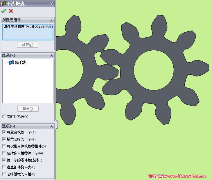

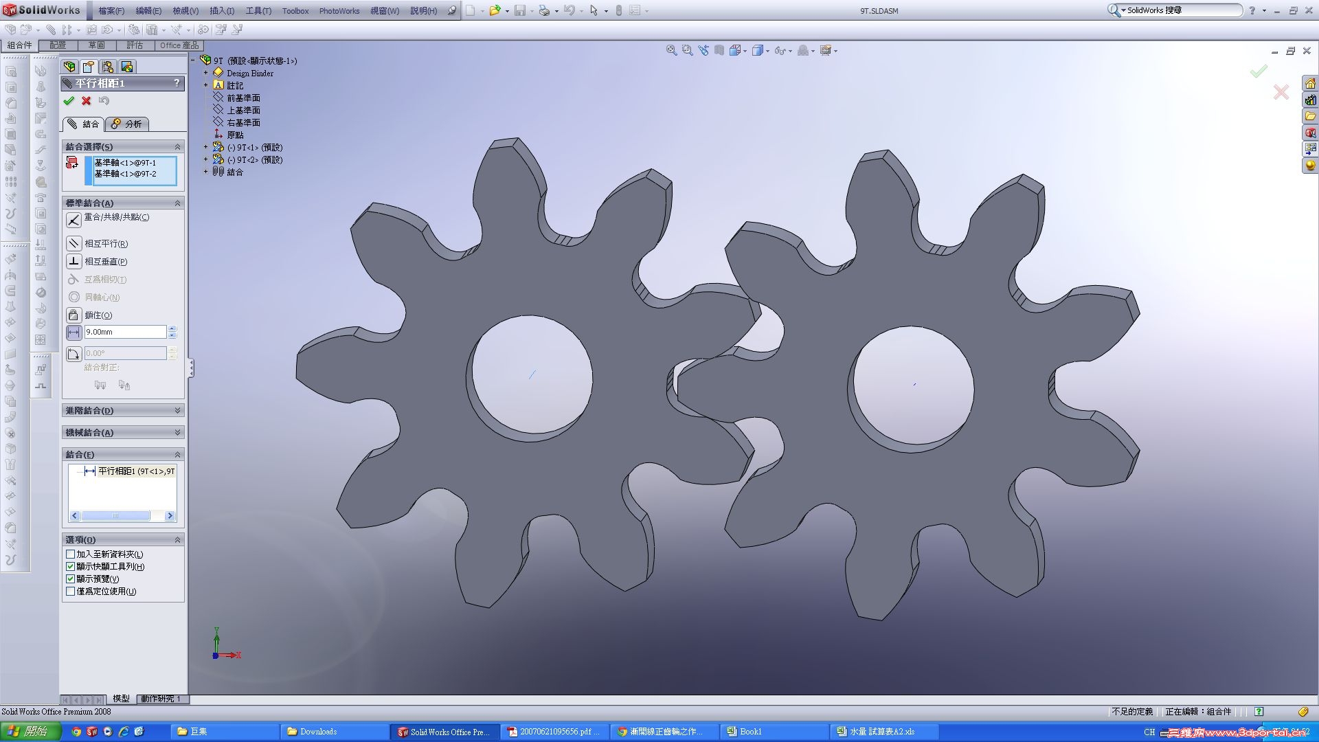

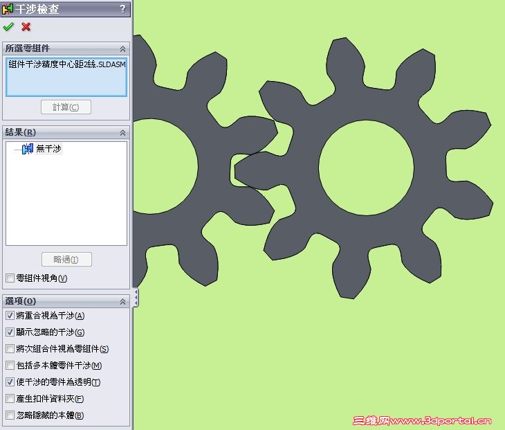

2. 精度檢查
2 L- q. c- D& t. b3 K. ?   如圖2,組裝兩齒輪相咬合,並設兩齒輪之中心距離(平行相距之結合),
$ N+ F+ h" i8 y- o   如圖2-1,2-2,2-3,轉動齒輪用裝配件之"檢查干涉",檢驗不能干涉.
6 k+ W# H& ^- J6 {& x8 s4 N$ X8 e圖2

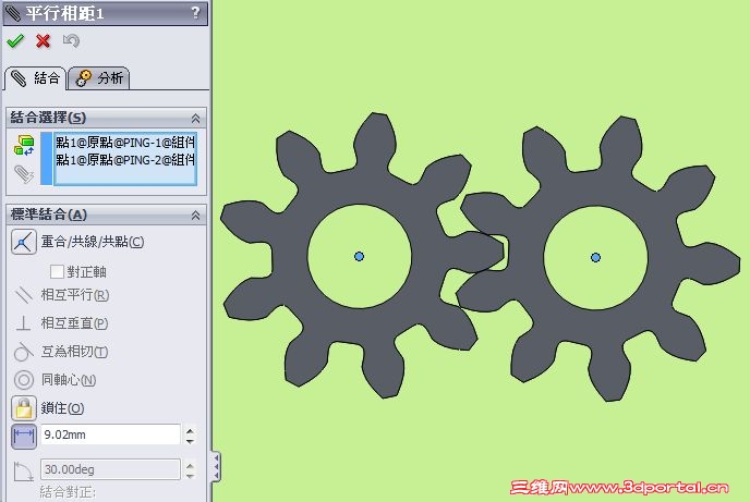

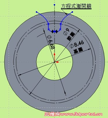

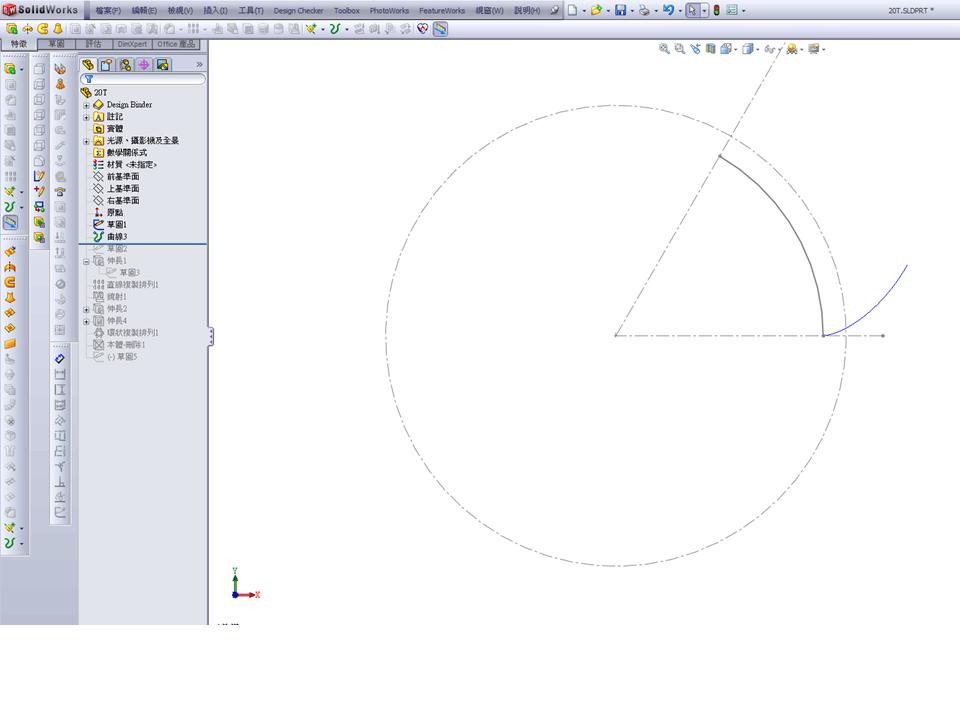

9 ^5 i6 [$ N# b5 V( ~& h3. 試用了 作圖法(圖3-1)及方程式(圖3-2)畫漸開線作比較,在不干涉之情況時,- _2 k+ t4 _* q0 [0 N
    作圖法之中心距精度為 9.02mm(見圖2),方程式作法之中心距精度可達 9.006mm(見圖3-3) .
- p7 v4 @4 S5 A" G$ x. z+ c+ B7 S" }; a4 `) i% X# }$ r$ }

1 k" T7 d$ K' D1 B4. 想和有興趣者研討,用作圖法及方程式作法,是否尚可以突破第3項之精度.

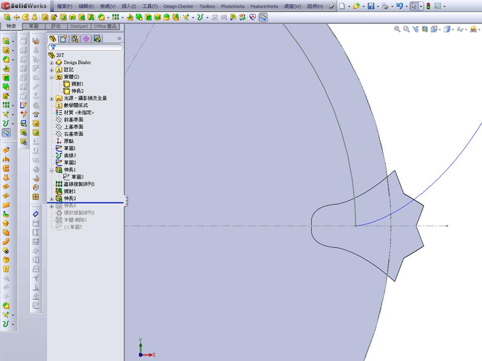

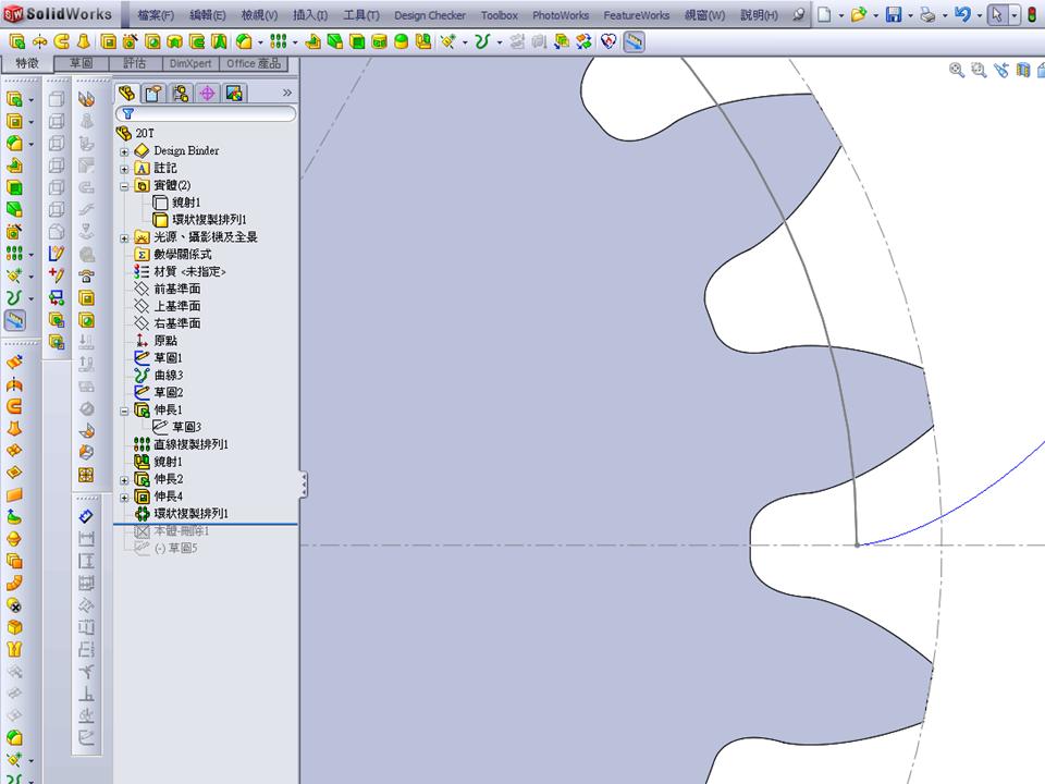

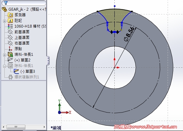

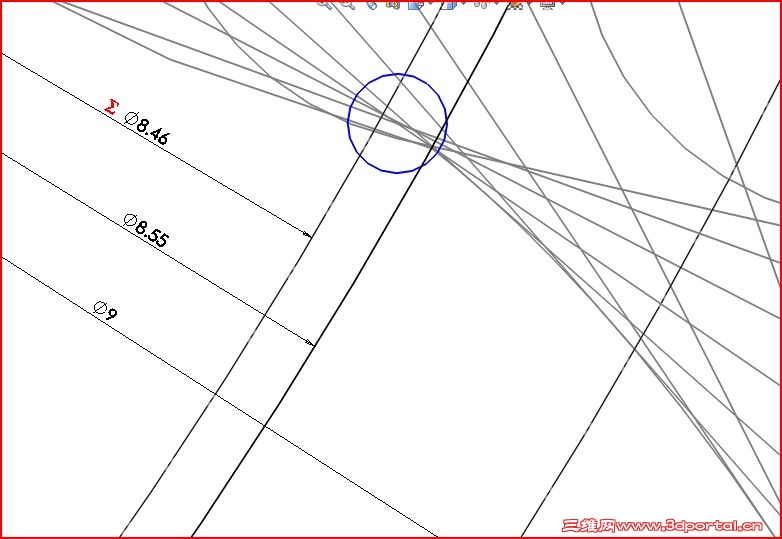

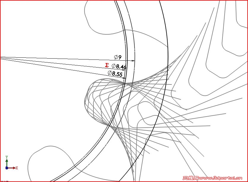

應該是漸開線起始位置的問題,如圖齒刀軌跡,它會吃掉一小段漸開線
. M$ d- T' U9 A: F. U$ l# _/ K3 E樓主可試試從8.56的位置開始挖掉齒根+ _( _& S# c; O7 _# ?" P
% ?5 R) y5 C5 `6 `9 a" o/ Z, S! v 擷取2.JPG
- J: m* I4 X( g* O6 J
 楼主| 发表于 2014-4-27 09:46:50 | 显示全部楼层 来自: 中国浙江嘉兴
本帖最后由 ryouss 于 2014-4-27 10:07 编辑 5 G/ m  ^" R( M1 Y1 _/ U
hero522 发表于 2014-4-27 01:16 static/image/common/back.gif+ R5 B0 ^7 @9 e; {% l! p6 S) _
應該是漸開線起始位置的問題,如圖齒刀軌跡,它會吃掉一小段漸開線( ~/ R* ~: H9 A+ W5 s* z4 R" S
樓主可試試從8.56的位置開始挖掉齒根- W( Q9 O6 w; @
" a( z# ]8 p6 Y  j* }0 S& y! a01:16還沒睡太用心了吧!謝謝英雄兄指導,試試看了.
/ I0 L, I: @$ K4 z" u另很想知道刀具軌跡線是怎麼畫的?1 a  c( B/ u! L/ Y' M- T
6 z4 M& A, Y* @4 u) B, L7 D: T

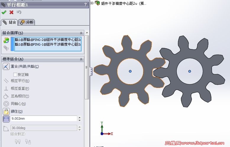

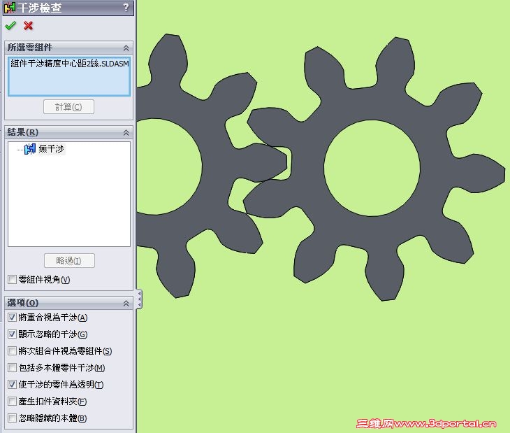

 楼主| 发表于 2014-4-27 14:36:37 | 显示全部楼层 来自: 中国浙江嘉兴
依據5#的修正,中心距可調整到9.002mm
/ K, m1 @9 @/ V  q3 Z附檔參考了

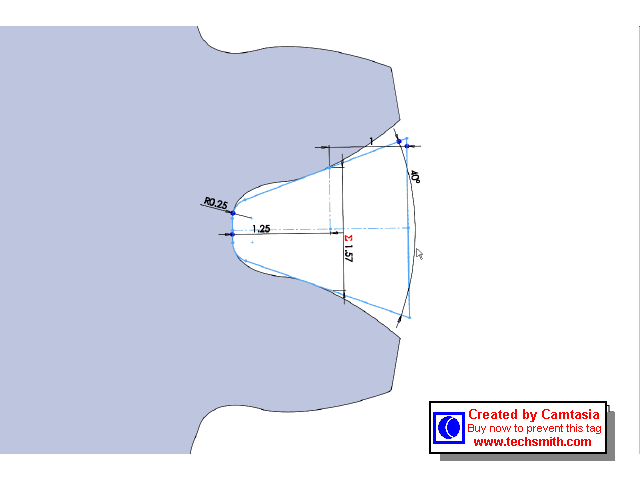

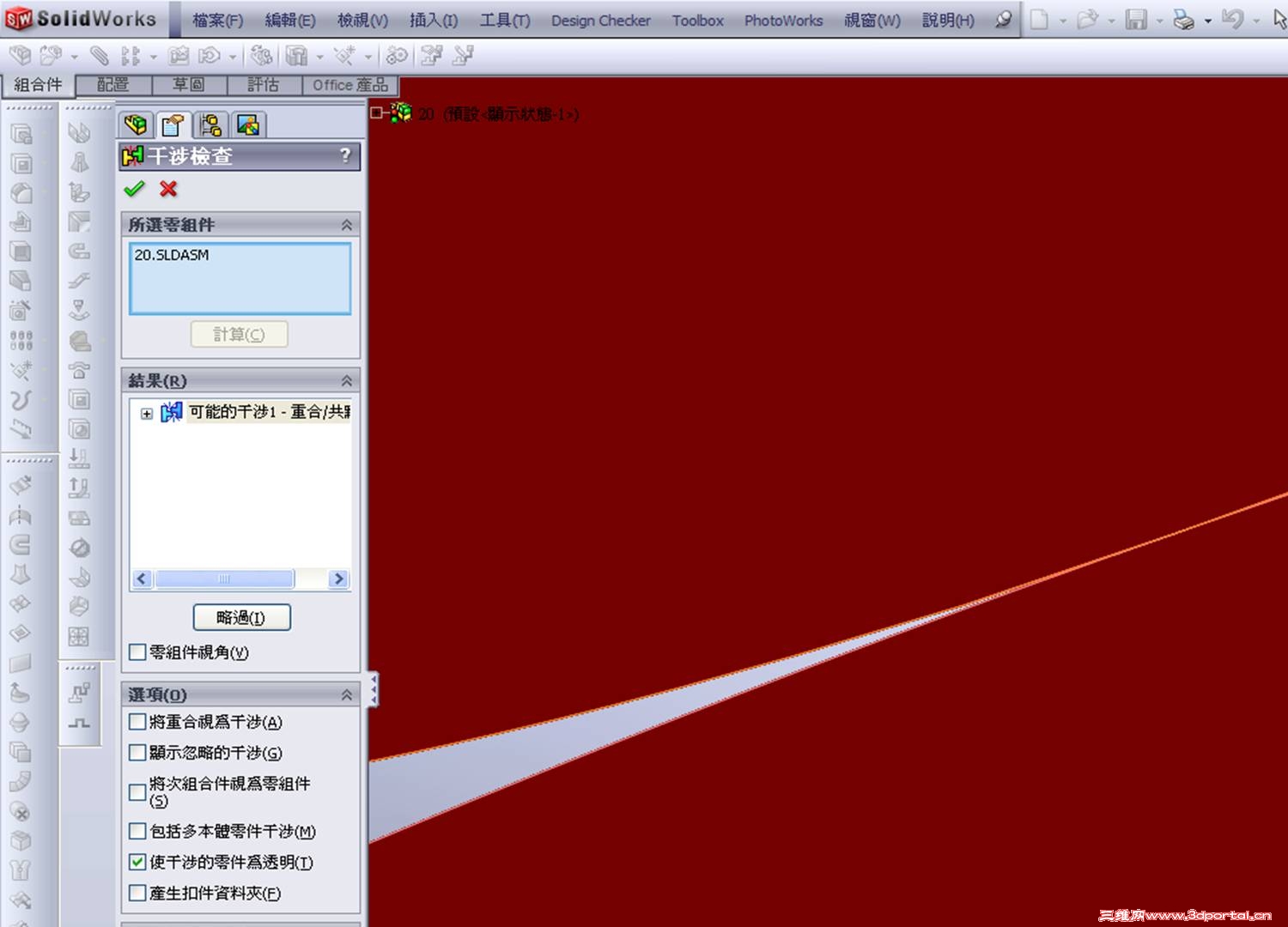

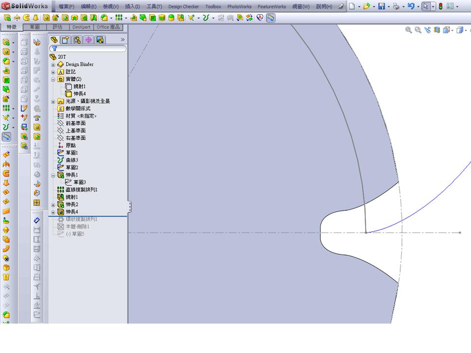

0 m7 _7 U$ b; d. t4 c& Z4 E" m/ l: {一時興起,再做一次
# {  y  Y4 H% B" s18齒2 o3 b6 a: i  j/ U8 L
模數1# U  Y; [0 A0 i4 }& m
壓力角20. _' ~  \- [. `: r( K' `5 _7 b
結果中心距18mm作干涉檢查,發生了無法檢查
9 l0 Q) G, j- R( P* ]中心距18.00002mm時無干涉,小於18.00002mm未檢查' V# k& e8 O7 o+ P) l" ^& }* {
8 f8 C1 T. n% j- [# n$ i( {) l: p( E! a, K) E3 U9 r5 C

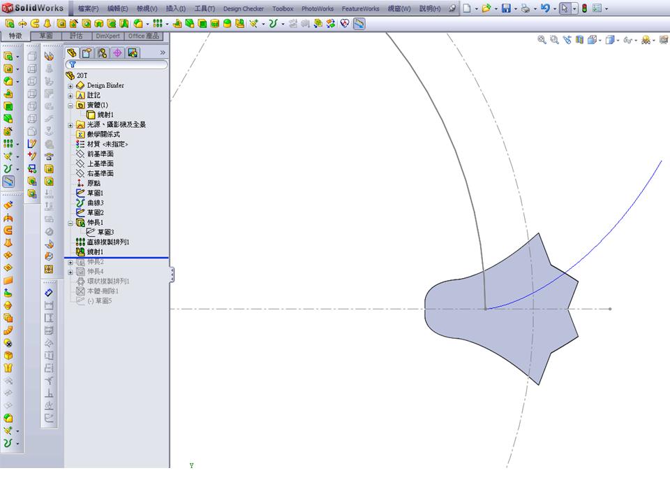

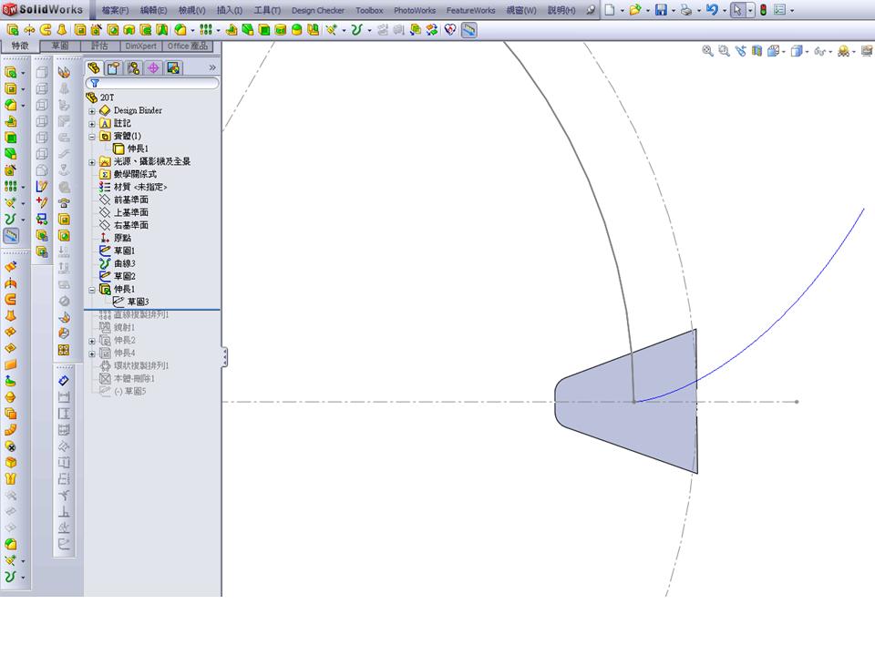

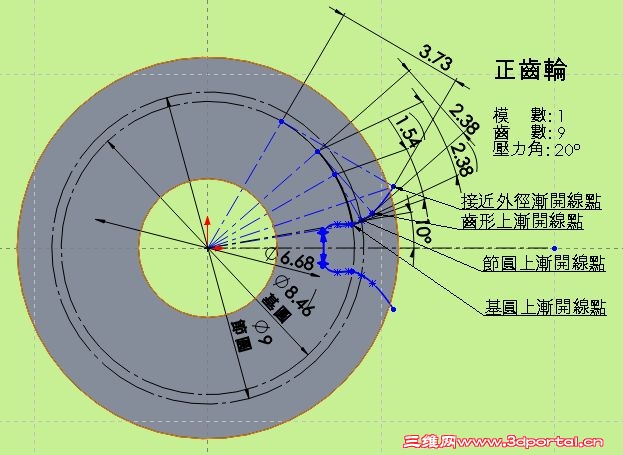

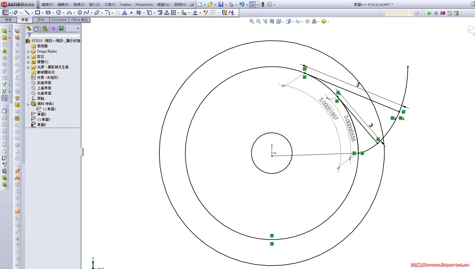

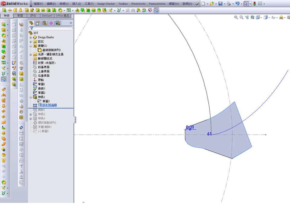

我的作圖方法
: a) x( J9 L9 Z9 N3 @; T1.畫一節圓漸開線4 M: O' N7 q3 x0 j
2.畫一齒型刀- g$ Y; |- U$ t6 `
3.齒型刀延節圓漸開線陣列(變化草圖)7 {8 i0 P: [' z" J
35.gif % O% W- N5 b3 V: F$ D- t' i# \) ?+ d2 Y! J# Q
& j$ W0 J9 ~" A" M 投影片1.JPG 投影片2.JPG 投影片3.JPG 投影片4.JPG 投影片5.JPG 投影片6.JPG 投影片7.JPG

 楼主| 发表于 2014-5-4 15:37:09 | 显示全部楼层 来自: 中国浙江嘉兴
hero522 发表于 2014-5-4 14:30 static/image/common/back.gif0 s" u0 N; [$ Z( _" k4 c
一時興起,再做一次& ~1 O# A' [) T, M3 T
18齒. {, P5 e/ Q# k/ @1 B, y2 }
模數1
! ]  G) i$ A, U  n# N! M+ I% A
非常感謝提供資料,最主要是要驗證 "畫一節圓漸開線"這句話!# ~6 m4 q6 m. J; O$ _
