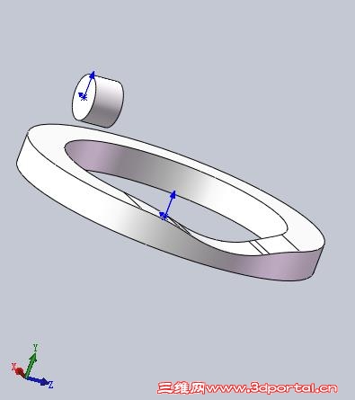

发表于 2014-4-26 19:50:25 | 显示全部楼层 |阅读模式 来自: 中国福建
请问一下怎么样能让一个滚子在一个环形轨道上运动。。! Q5 M7 x+ C2 e3 W6 x$ P
不知道怎么的附件上传不了。。。就图片那样的。。
" O: o- }+ n4 b- C  w7 l) N求帮忙下,谢谢啊。。+ C+ b) d3 h3 j* m6 H1 w
 楼主| 发表于 2014-4-26 20:51:51 | 显示全部楼层 来自: 中国福建福州
寂静天花板 发表于 2014-4-26 20:32 static/image/common/back.gif
9 [+ h, S4 H2 A# {; W首先环形必须是一个面切下来的
& C, }$ A: _  H
谢谢,能否再清楚些?环形轨道滚面不是一个平面不行吗?
# ?4 c1 p  O9 {$ u1 }3 m4 o我用路径配合,总是不能让面相切。。

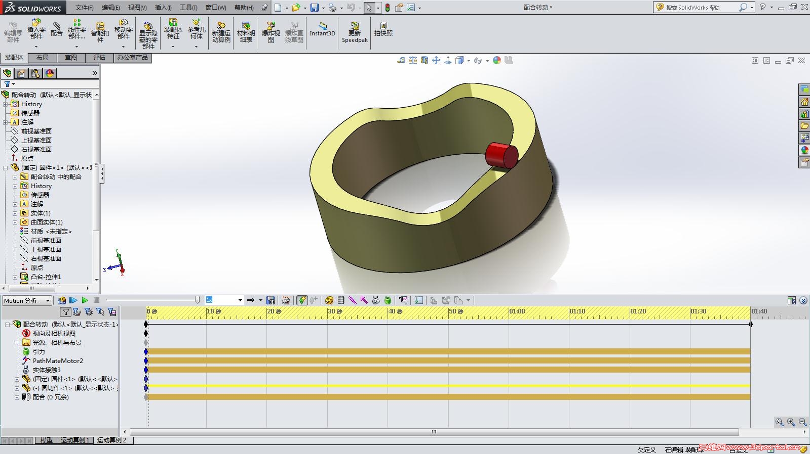

发表于 2014-5-8 14:57:11 | 显示全部楼层 来自: 中国河南安阳
瞎做一个 看是不是这样
. j8 B& Q* b* N+ d, d. D9 Q在配合里  路径配合& _" K5 s0 C% g" Y' W0 a
动画里要有接触和引力条件' d2 n. f1 R5 {6 O
, Z! C- D, e4 I9 E$ A! |9 d* q. t

发表于 2014-5-12 17:13:40 | 显示全部楼层 来自: 中国安徽滁州
ln0108 发表于 2014-5-8 14:57 static/image/common/back.gif3 S3 E% p5 s0 A# |" M
瞎做一个 看是不是这样
/ {. d+ M- q5 {) x5 D在配合里  路径配合; P% m  [7 d) i: J/ y
动画里要有接触和引力条件
& j. `  J1 f7 ^能把配合的设计树截图看看么?或者最好有个动画过程的GIF
发表于 2014-5-13 08:19:29 | 显示全部楼层 来自: 中国河南安阳
、Ordinary 发表于 2014-5-12 17:13 static/image/common/back.gif" @/ W; R1 t* F
7 ~1 u4 ?. e& Q( O8 M: P/ e最近有点忙了+ x! W5 {& T0 a) n# K6 N, ^1 i; n, g
没做GIF
6 h5 W9 d) w+ I: B, D发个图吧6 u- z+ o. a0 j9 s% @+ ~
