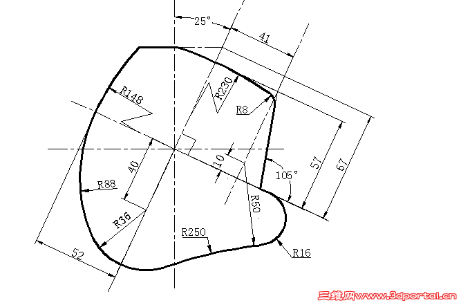

[讨论] 大家看看这个图如何画
发表于 2014-4-28 08:19:12 | 显示全部楼层 |阅读模式 来自: 中国黑龙江哈尔滨
大家看看这个图如何画
发表于 2014-4-28 10:34:30 | 显示全部楼层 来自: 中国河南郑州
似乎条件不足?

 楼主| 发表于 2014-4-28 17:39:18 | 显示全部楼层 来自: 中国北京
有作图步骤吗?
 楼主| 发表于 2014-4-28 18:29:22 | 显示全部楼层 来自: 中国北京
R36和R50的圆心如何定?
发表于 2014-4-28 22:43:44 来自手机 | 显示全部楼层 来自: 中国河南郑州
3楼什么意思?是要说明条件不够吗?如果加上这两个条件,该题也就没有难度了。

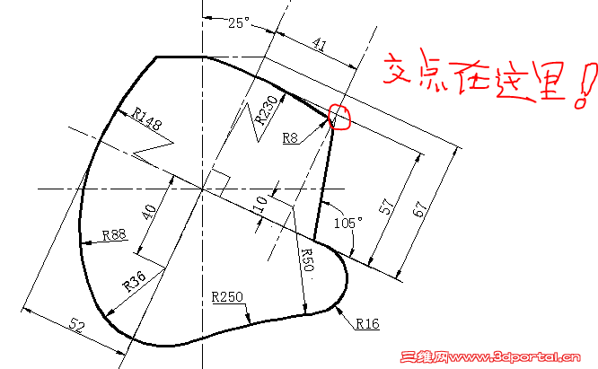

发表于 2014-4-29 06:37:10 | 显示全部楼层 来自: 中国浙江嘉兴
R8处的交点是5楼自己加上去的吧
发表于 2014-4-29 08:04:13 | 显示全部楼层 来自: 中国辽宁鞍山
41、11不行吗?

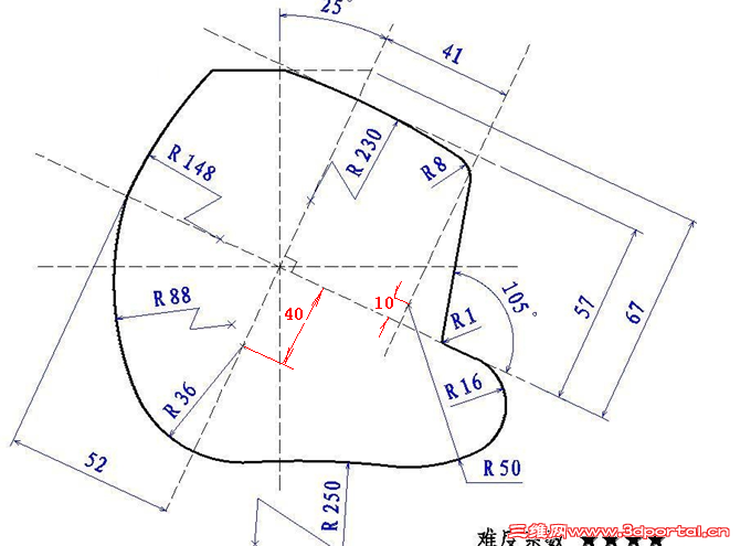

发表于 2014-4-29 11:35:40 | 显示全部楼层 来自: 中国北京
我一直在纳闷,  40和 10是怎么得到的??  算出来的么

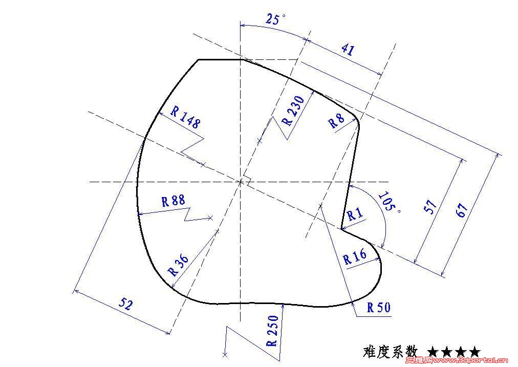

发表于 2014-4-29 12:13:27 | 显示全部楼层 来自: 中国江西南昌
本帖最后由 oxm44 于 2014-4-29 12:24 编辑 ; v. {+ m6 E- _9 W
lvdeping 发表于 2014-4-29 10:13 http://www.3dportal.cn/discuz/static/image/common/back.gif
9 e6 V0 c" W. `oxm44是几何学的大师,他如果认为要添加条件才能画出的话,这个习题可能是无解的,一般人就不要去浪费时间了 ...
( I) W& v* q  K0 I$ S
( r0 ?+ d  ?% I0 C# z3 m' V此话令我汗颜!
) A7 E) }2 t$ U* a% r我只是很入前看到过类似的题(保存在电脑里),发现多了这两个尺寸,于是发出来供大家参考。至于没这两个尺寸是否能画出来,本人并未研究。请别误解。
4 t2 g& f8 N+ X7 |$ {这是原题图:
. r1 e* N7 J" d$ H大师之谓,至我于无地自容了。

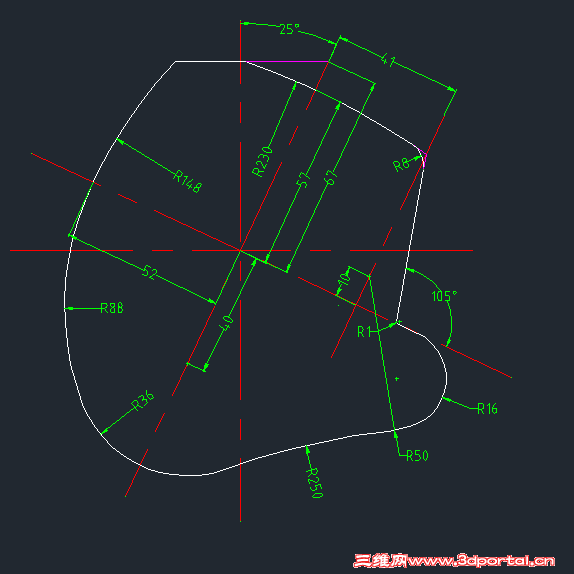

发表于 2014-4-29 13:46:02 | 显示全部楼层 来自: 中国陕西西安
oxm44 发表于 2014-4-29 12:13 static/image/common/back.gif
3 Y( v$ x/ I2 [1 Z  |) z$ \8 R此话令我汗颜!
" |% G( i8 W% y我只是很入前看到过类似的题(保存在电脑里),发现多了这两个尺寸,于是发出来供大家 ...
  \% ^; A* {& J1 g/ ^$ ^# [
大师,我又画错了,我以为交点是弧线和41之线的交点呢。
* a9 L8 s5 G/ [7 _9 e1 {* Q; F多谢发布原图。
! ]) R/ ~, q" W# T. f! R8 O+ j
# S" _1 U0 l, n$ X8 j$ D
发表于 2014-4-29 15:26:07 | 显示全部楼层 来自: 中国北京
我爱用acad 发表于 2014-4-29 13:46 static/image/common/back.gif
2 u& v( P9 ?0 G5 {5 A大师,我又画错了,我以为交点是弧线和41之线的交点呢。
+ y2 |4 u) {0 G' p; j! y# R多谢发布原图。
4 g5 i- M1 n6 x* @! M) m6 A/ U
没明白意思···# y4 T& V1 e2 y: m5 Z4 [
    我做的是R230与115°直线 的交点
发表于 2014-4-29 22:30:57 | 显示全部楼层 来自: 中国广东东莞
q542748861 发表于 2014-4-29 15:26 static/image/common/back.gif3 p2 g, `: R, J0 v1 q/ ~
没明白意思···" G7 _0 {6 c& R
    我做的是R230与115°直线 的交点
6 f/ M* e0 Z& ~. }9 X' _$ h4 S
105°直线与41直线的交点。
