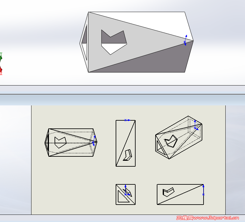

下图是一个正四面体在其中一个面上拉伸切除了一个洞,要标注尺寸,可是面是向里倾斜的,如何让此面正视于来标注里面的洞的尺寸呢?请各位指教: ~, R+ v5 z0 }& ?" k

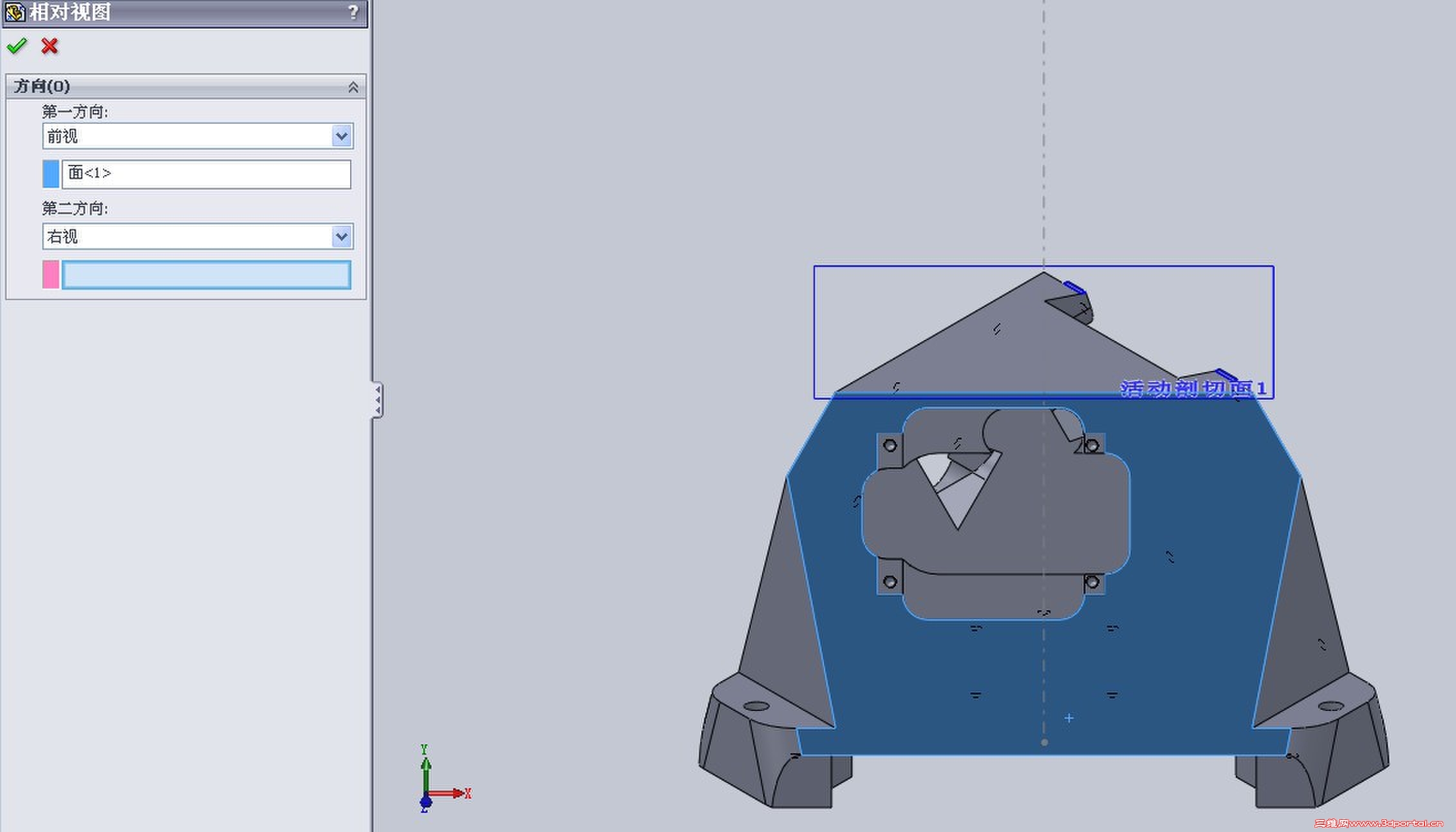

谢谢,搜到了,可我这个选择了第一方向这个面作为前视以后,第二方向没有任何一个面能作为左右上下视来达到让这个面正视于的效果呀,怎么办呢

" X2 e8 ~- K  G1 j1 C' @5 T; z8 M4 q是这个命令吗?

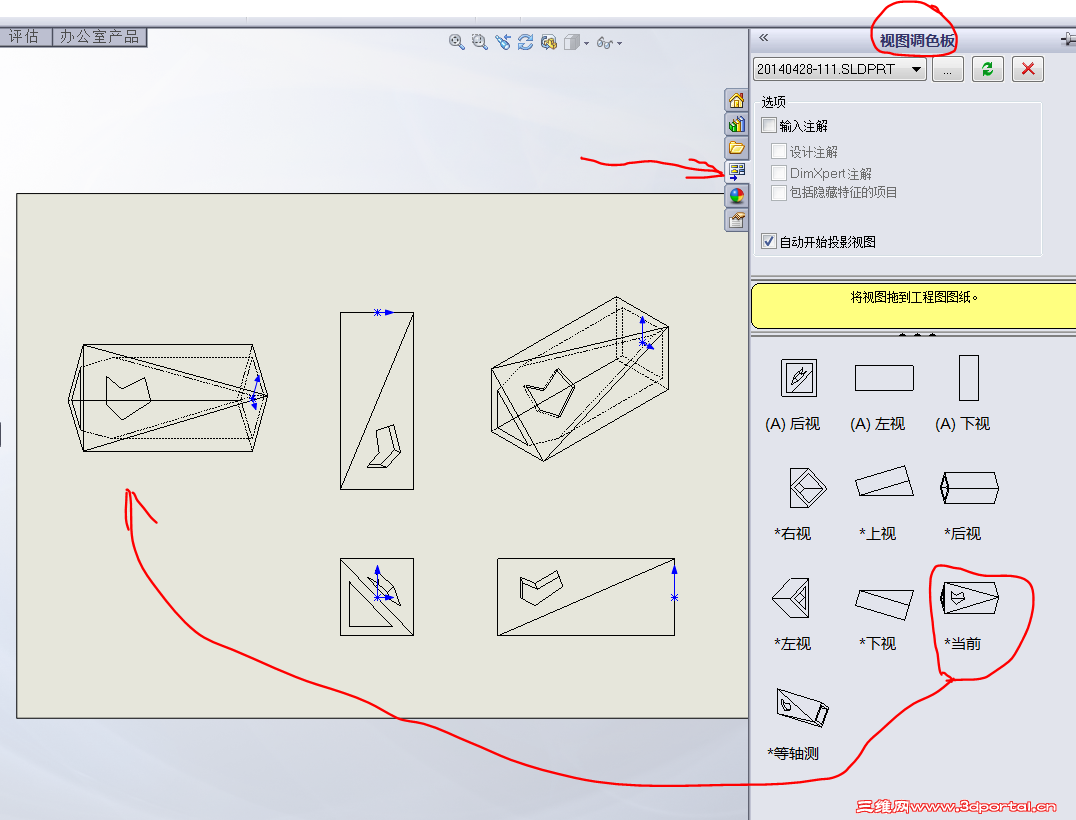

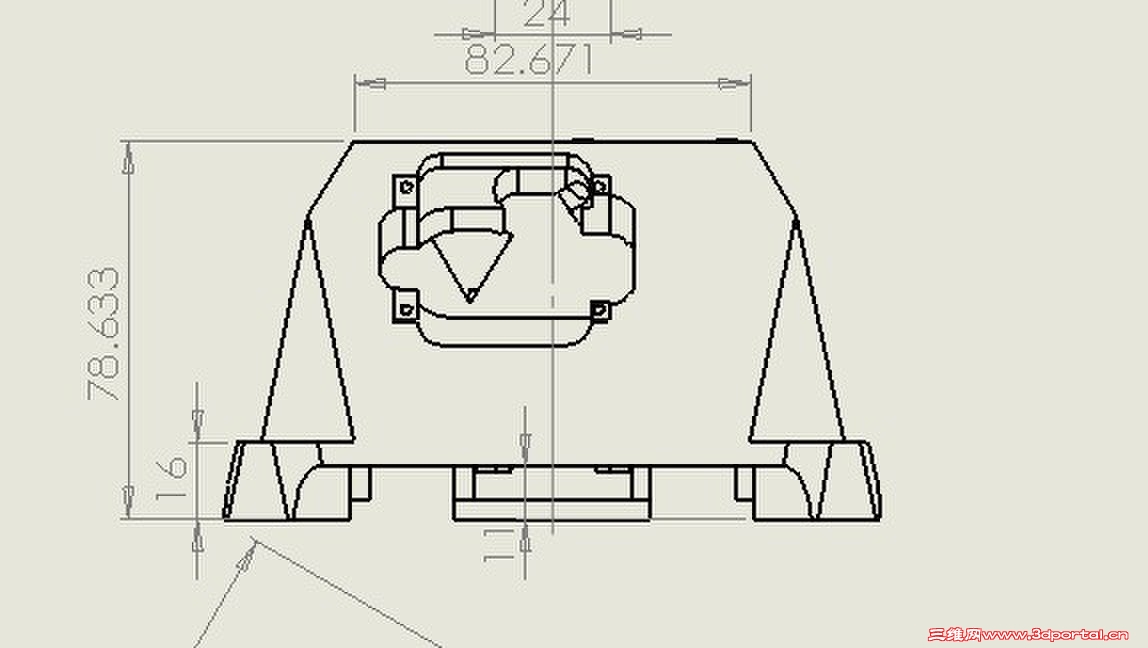

1、按默认视图生成工程图。3 q& o  P% J3 H. p. Z
2、在模型图中将想要正视的面设为前视(或其他如上视等标准视图面),回到工程图中,再拖入需要的视图。

在模型空间点一下这个面,然后按空格键,选“正视于”。再按空格键,选择第一个图标,起个名字,保存此视图   按“ctrl + Tab ”,切换到图纸,更新图纸,随便选择一个视图拖到图纸上,按空格键,点一下保存的那个视图的名字。http://www.3dportal.cn/discuz/fo ... hlight=%CA%D3%CD%BC
