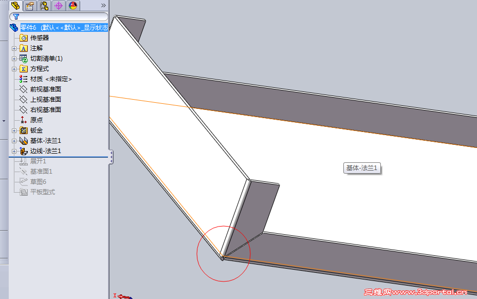

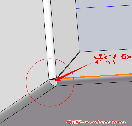

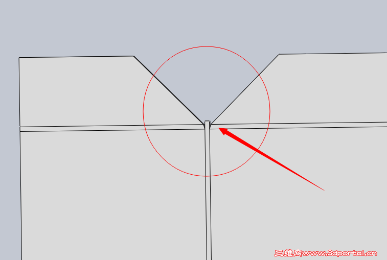

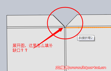

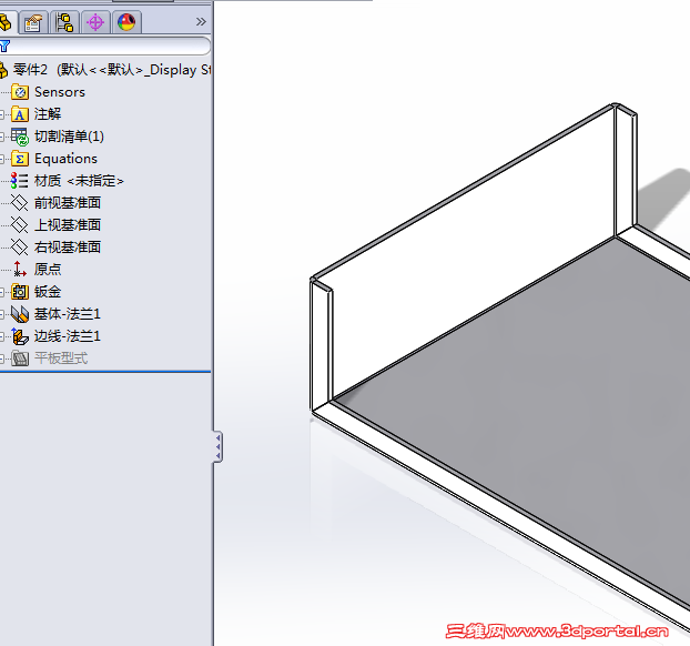

请问画这样一个钣金件,怎么填补圆角相交处的缺口?还有展开图那个小缺口怎么填补的?谢谢了!
& b& l- m- {' P$ \6 S4 c) o, m* [: y
钣金件
钣金件
发表于 2014-4-28 12:34:23 | 显示全部楼层 来自: 中国上海
改变一下建模方法
 楼主| 发表于 2014-4-28 13:52:11 | 显示全部楼层 来自: 中国广东广州
xuhongren 发表于 2014-4-28 12:34 static/image/common/back.gif
3 M1 N3 w0 i5 `# A- v- z; z6 ^改变一下建模方法
8 f3 W# d6 G6 Y! c大神,能详细说一下吗?我怎么画出来是这样的 求指点呀?

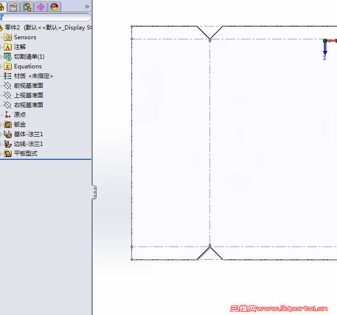

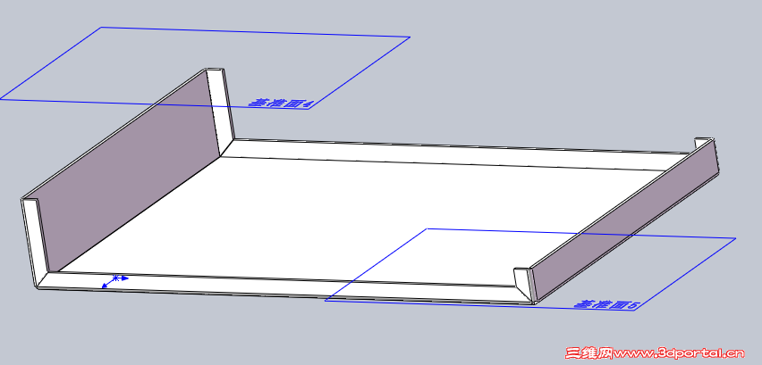

发表于 2014-4-28 14:38:17 | 显示全部楼层 来自: 中国上海
看看这个

 楼主| 发表于 2014-4-28 15:07:17 | 显示全部楼层 来自: 中国广东广州
xuhongren 发表于 2014-4-28 14:38 static/image/common/back.gif2 C% l# r, R! p. X' u
看看这个
" J  t6 N& E. }% l
大神好人呀,还有那个圆角相交处能填补吗?谢谢了!!!, G$ T- a7 o8 d4 \. Z: E4 ^
发表于 2014-4-28 15:26:19 | 显示全部楼层 来自: 中国上海
gzpx54 发表于 2014-4-28 15:07 static/image/common/back.gif
. {( `8 q6 B2 U$ B大神好人呀,还有那个圆角相交处能填补吗?谢谢了!!!
# m  |" a8 Z0 r' K3 e: ^
目前不知道有什么办法

 楼主| 发表于 2014-4-28 17:35:49 | 显示全部楼层 来自: 中国广东广州
xuhongren 发表于 2014-4-28 15:26 static/image/common/back.gif
* p( W: T2 k, ]$ h+ t0 k目前不知道有什么办法

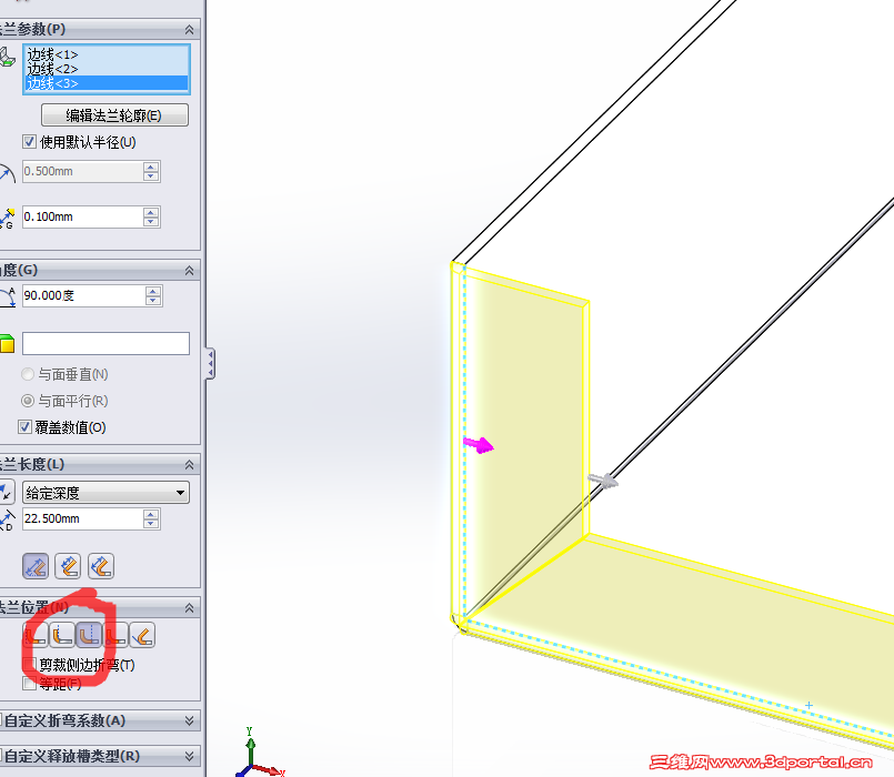

: M% q( Y1 w8 M$ I0 ?2 ~6 \谢谢大神!小弟再请教你一个问题:知道折弯扣除量,但是展开图尺寸总是不对,怎么办呀?求解压!!(在边线法兰,材料在内,就会准确,可是又会出现之前那种情况,实在不知道怎么画)1 Z0 I- L7 s5 `  f0 q" G; u

; V5 {; Z# K7 |! G+ X- w大神,是折弯的,请问知道厂里面的折弯扣除量,边线法兰的位置要选哪一种,才能保证展开尺寸符合厂的要求呢??谢谢了!!!
发表于 2014-4-28 19:20:07 | 显示全部楼层 来自: 中国台湾
gzpx54 发表于 2014-4-28 17:41 static/image/common/back.gif
) C" ]- B" a, F. D) y2 f大神,是折弯的,请问知道厂里面的折弯扣除量,边线法兰的位置要选哪一种,才能保证展开尺寸符合厂的要求 ...
, M  q* n$ g  F  D  w彎折係數,不同機台折出來的可能都不同. 那個給加工廠去煩惱就好.8 r! f+ x" |1 X# `3 a# Q
