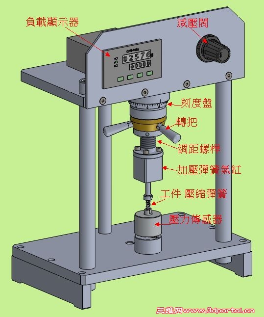

1 f! p5 G" O. f3 X( Y提供一個主題,思考如何設計.) n6 d/ b' K* s4 j2 k* [% F% ~, j
如何簡易的批量檢測壓縮彈簧的k值 [ 彈簧固定壓縮多少距離(mm)時的負荷力(kg) ].
: q5 O4 Q' w4 b" R如附圖

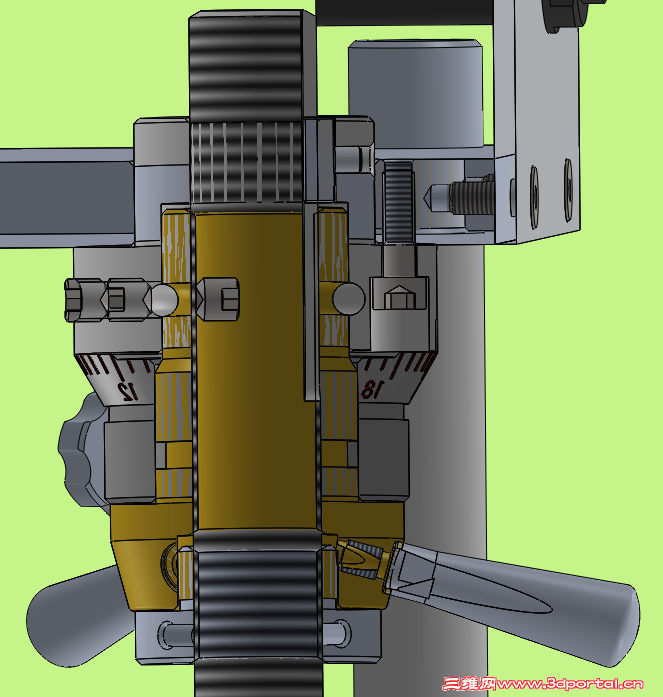

发表于 2014-8-8 14:55:36 | 显示全部楼层 来自: 中国浙江嘉兴
+ X! K" h* M, A/ d: S4 V1 i9 n3 H8 t+ O( z( W
從簡單想想,
, E( `' W4 t& V0 H刻度盤上面的法蘭是固定的,轉把轉動,要能使螺桿上下,9 T+ a) x- k3 u1 p2 D
轉把轉動時可以帶動刻度盤,刻度盤也要能歸零調整,
4 o  }/ i4 ~7 z' g+ w就先畫畫 法蘭,手把轉軸,螺桿,刻度盤,加手把5個零件結構吧.
5 m% T8 t# @$ c" u- E8 t有問題再討論!

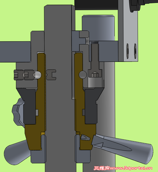

发表于 2014-8-8 16:14:29 | 显示全部楼层 来自: 中国浙江嘉兴
' `3 f0 V5 J" a3 B* Z' x1 B# r  M. g
luozhijie 发表于 2014-8-8 15:39 static/image/common/back.gif. c: q, r1 ], n' \8 N
你说的还是太简单了额
/ C4 |& L  v6 l. c一個剖視圖,參考了, P# R9 m' F. N0 O0 ~
4 ]) U: z/ D# y# h' e

 楼主| 发表于 2014-8-9 09:01:44 | 显示全部楼层 来自: 中国广东惠州
ryouss 发表于 2014-8-8 16:14 static/image/common/back.gif9 B5 C0 W3 |( Q# B
一個剖視圖,參考了
" f: h' R( g3 S) `是哪个气缸是不是用来憋气检测气压压力的啊???那你们检测气缸的气压用什么检测呢??
发表于 2014-8-9 09:12:40 | 显示全部楼层 来自: 中国浙江嘉兴
luozhijie 发表于 2014-8-9 09:01 static/image/common/back.gif
' w/ Q& J* r/ N' C& Y是哪个气缸是不是用来憋气检测气压压力的啊???那你们检测气缸的气压用什么检测呢??
( |6 F  \3 t/ n
本機是用在檢測彈簧不是氣缸,氣缸只是用來壓縮彈簧而已.
3 A# ^- g* y  E& r# A4 t0 O彈簧受壓的力量,經由負載數顯器顯示出來." F6 e4 }& w2 U6 O# Z5 y
 楼主| 发表于 2014-8-9 09:23:42 | 显示全部楼层 来自: 中国广东惠州
ryouss 发表于 2014-8-9 09:12 static/image/common/back.gif
. t  z8 b# W  ?3 |& S8 x* [. L3 \# }- ~本機是用在檢測彈簧不是氣缸,氣缸只是用來壓縮彈簧而已.
5 e& y4 I- }/ l彈簧受壓的力量,經由負載數顯器顯示出來.
4 B/ F* h8 a4 l% S' O) B我的意思是弹簧的弹力经过气缸气压来检测出来的是不是啊
发表于 2014-8-9 09:30:55 | 显示全部楼层 来自: 中国浙江嘉兴
luozhijie 发表于 2014-8-9 09:23 static/image/common/back.gif  y: D9 Z  y& `/ x6 \/ U
$ j8 i% u8 t9 [2 b$ m2 M+ B
非耶,是彈簧下面的  壓力傳感器
