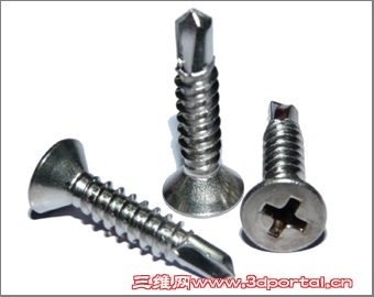

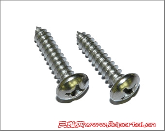

据我所知,自攻螺钉有两种,一种是普通尖头的,一种是带钻头的。
' g+ y' j% |7 a  j$ k1 \$ P# O; _前一种一般用于软质材料如木头等,如果用在金属薄板,要先钻一个小于螺丝直径的小孔,这种螺钉连接不够稳固。3 D4 c+ L/ ]% x% S5 @  a" [+ z; z
后一种带钻头,可省去钻小孔的工序,但要用电钻来钻,连接的稳固程度要比前一种好,用在金属板上金属板厚度不能超过钻头的钻深。
! W7 k# M5 n- [" [, R. P4 z  C# I% @& j" j9 K7 B
a.jpg ! ]1 o5 A/ @. m) |$ a# R% ?, ?  r" P

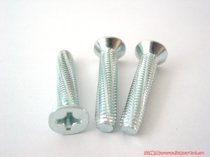

& {& d2 ~% c4 |谢谢,那DIN 7516这种是不是自攻螺钉啊?这种和普通的自攻螺钉在选用的时候有什么区别?

DIN 7516外形象丝攻,很显然是自攻螺钉,是用在金属上的,要先钻小孔的。- y3 E, X# U) |/ I4 }

对啊,那DIN 7516这种和普通的尖头的区别在哪里?都可以用在金属上吗?如果已经钻好小孔了,是不是两种都可以用?

* t2 s8 Y; {2 C; z, s8 B3 n, n你注意看一下两种螺钉的区别,DIN 7516和普通的尖头的螺纹牙形是不一样的。% r2 J; v/ R$ w/ o: W* X& a9 I
普通的尖头的没带切削刃,连接的螺纹是靠螺钉的牙挤压出来的,如果用在厚板是挤压不出螺纹的,只能用在薄板。
  N0 l4 u) A0 Q: \* Q. UDIN 7516由于带切削刃,那刃槽还可以容纳切屑,所以可以用在厚板。
