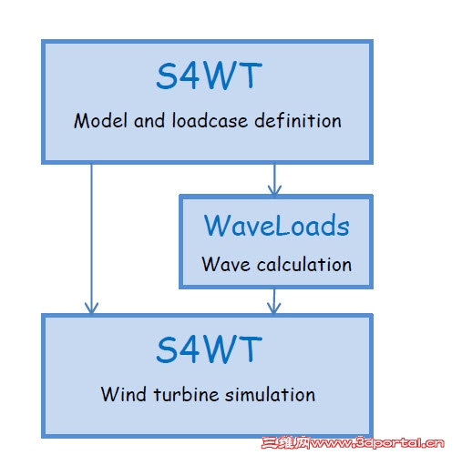

       此视频演示了近海风力发电机的建模方法及操作,海面下所使用的支架是monopile。定义准确风机海中支架所受到的海浪载荷十分重要。
         SWT中的海浪载荷需要通过外部仿真工具(waveloads)产生动态载荷数据。用Morison方程计算风机支架所受到的海浪载荷,考虑了以下三种影响:Drag forcesinertial forces Buoyancy forces
    在视频中选用了SWT的标准参数化模型(standard model)构建主要部件,选用monopile support后需要将tower 中的foundation的连接方式改为free,这样才能使supporttower正确连接。运行工况中,SWT有专门针对近海风机的工况选择“offshore design loadcaseoffshore advanced loadcase”。
    对完成的模型进行仿真,列举了仿真后support上不同点的受力曲线,并转换到了samcef field界面,通过动画观察风机运动情况。
